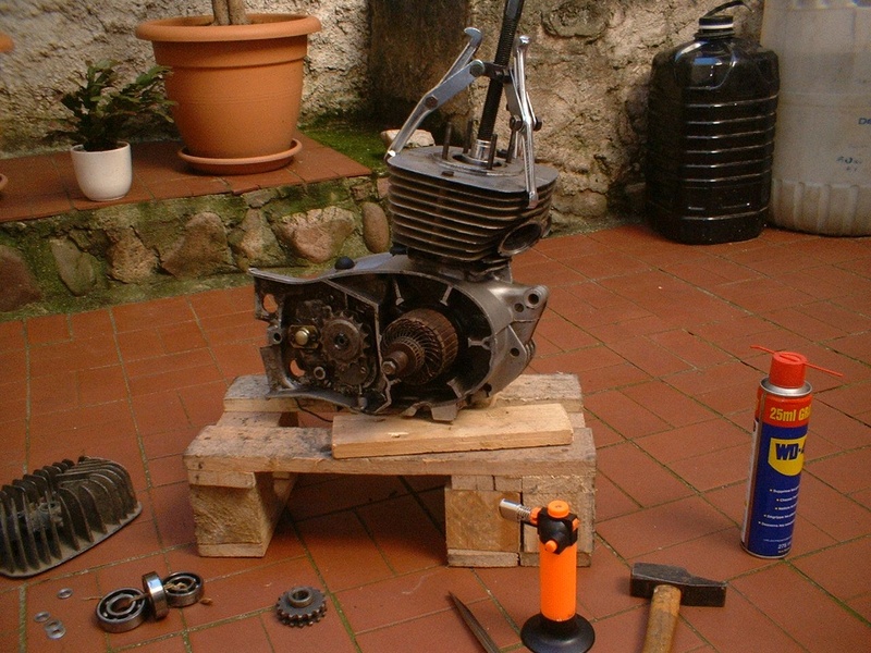

c'est reparti...j'ai récupéré un moteur de 125 TS
le cylindre est bloqué de chez bloqué...
voilà 2 jours que j'y travail dessus...et c'est galère!
comment faire...le piston est presque descendu jusqu'en bas...
mais pour enlever le cylindre pas moyen.....
quelqu'un a une idée?

Avec l'extracteur pris sur les ailettes du cylindre rien de tel pour les casser, si le piston est presque en bas comme tu le dis, fais tourner le vilebrequin et le cylindre montera avec le piston.

merci "max"....l'extracteur sur les ailettes c'était un essai  et j'ai pas insisté...
le piston est trop bloqué et le vilebrequin ne tourne pas malgré mes tentatives..
une idée: suspendre le moteur par le cylindre avec un câble et chauffer l'embase
la traction dut au poids devrait débloquer ce maudit piston...
en dernier recours...percer le piston et dégager le tout au burin...
la boite est comme neuve et je voudrais bien la récupérer..
...à plus...salut!

Faire une plaque en tôle épaisse (2mm) percer aux dimension des gougeons, la mettre à la place de la culasse en intercalant une cale en bois dur (chêne) ou en plastique genre roulette et serrer en croix progressivement avec dégrippant et éventuellement chaleur, le liquide de frein assez agressif dégrippe aussi assez bien. Laisser en pression et mettre un petit tour tous les jours. Démonte la dynamo, c'est plus prudent surtout si tu chauffe et également les tubes en caoutchouc entre les ailettes du cylindre car une fois fondus c'est le galère à nettoyer
En dernier ressort si c'est vraiment soudé par la rouille, il faut détruire le piston en le perçant tout autour de la calotte pour l'ouvrir puis idem pour les bossages d'axe. Faire attention au cylindre qui sera certainement réalésable.

la suite..."MAK" avait raison...j'ai tombé la dynamo et la plaque porte-spy
et catastrophe derrière c'est bloqué par la rouille...
il me reste plus qu'a tout démonter...zut...c'est pas de veine...

c'est reparti....obligé de me fabriquer un arrache pour sortir le vilebrequin
c'était pas gagné....mais ça a marché..
par-contre les 2 roulements sont bloqués par la rouille et
n'ont pas bien envie de venir...chalumeau obligatoire...

Vas-y quand même mollo au chalumeau, hein... juste ce qu'il faut Smile

pour infos....je vais mètre une troisième chaine sur l'arrache...
ce montage est bien pratique et permet l'extraction sans avoir recourt
à une presse....

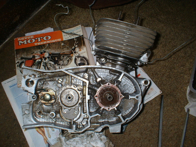

MessageSujet: Re: boite de vitesse 125 TS   Sam 21 Jan 2017 - 14:07
bon on y retourne....
changement des roulements du vilo.
préréglage de la boite sinon on a tout faux...
ça prend forme....vvv
