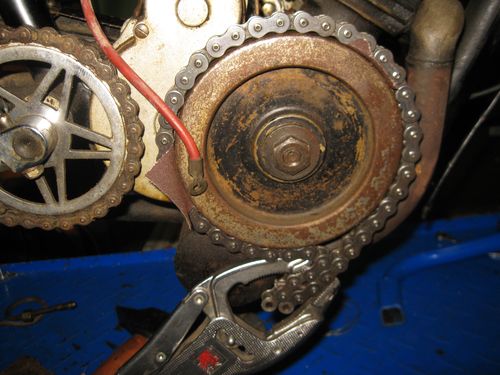

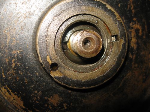

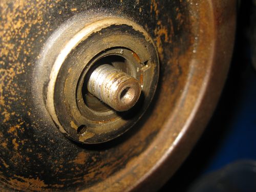

Pour etre plus précis voila le volant à démonter :
Pas de pb pour l'écou (sens normal, clé 21) apres avoir enlever la petite vis

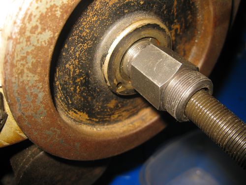

Mais pour sortir le volant, j'ai tenté avec un arrache ( l’intérieur est fileté) , et le volant à semblé se décoller ( il à maintenant un jeu axial de 3-4 mm) mais ne sort pas. Aussi j'hésite à tirer plus fort .
voici comment ça se présente : 2 clavettes , comme si la pièce intérieur était également rapportée ..
Voila vous avez tout , merci de vos conseils.

cela me semble bien sec là dedans .....mets-y une bonne giclée de dégrippant !
MessageSujet: Re: précision volant   Dim 23 Nov 2014 - 14:29
des fois un coup sec de marteau sur la vis d'extraction, pas trop fort pour ne pas fausser et hop c'est fait! c'est le cône morse qui a du gripper

perso un peu de mécacyl ou similaire
le lendemain remettre l'extracteur pour mettre en tension et au décapeur thermique chauffer le volant ( des que ca fume j'arrète )
vérifier si c'est toujours sous tension , si cela ne vient pas attendre le refroidissement et re-essayer

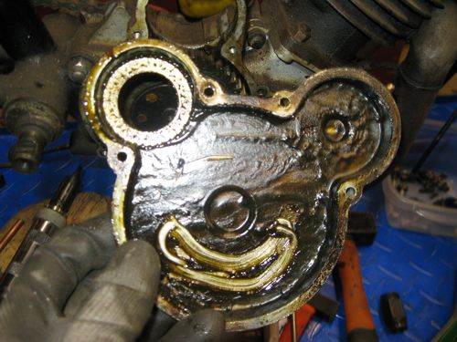

MessageSujet: Re: précision volant   Lun 24 Nov 2014 - 9:15
Il te faut déposer en premier le volant (montage cylindrique claveté) du moyeu, ensuite enlever le carter et  extraire le pignon denté (moyeu) avec l'arrache (montage conique claveté)

MessageSujet: Re: précision volant   Lun 24 Nov 2014 - 20:04
Oui merci c'est exactement ça. j'ai eu l'info hier par un autre canal !
J'ai bien fait de pas tirer comme un sourd , je me doutais bien que c'était particulier.
Merci pour l'eclaté du moteur tres utile
