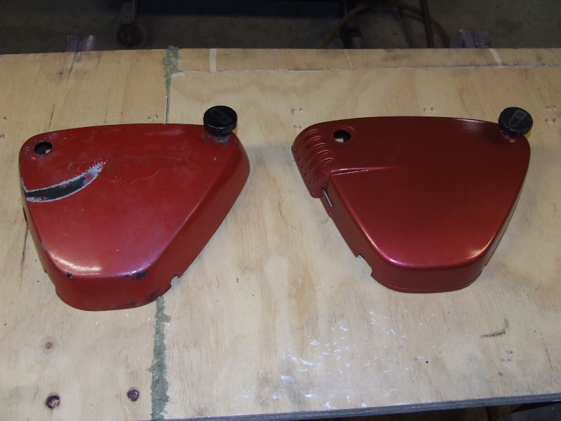

encore reçu une pièce (d'Angleterre cette fois Very Happy )
un autre cache batterie (coté gauche) car celui que j'avais avec la moto était un cache de Suzuki AC 100 et je viens de trouver celui ci  qui est un de Suzuki A50  (comme au départ c'est un Suzuki 50cc modèle A50 )
photos , mais je dois le repeindre de la bonne couleur dac
celui de AC 100 et +- le même , mais il y a les petite nervures en plus sur le dessus !!
Placé provisoirement sur la moto (avent peinture  de la bonne teinte )

Quel souci du détail ! Peut-être que les nervures c'était pour empêcher le porte-clef de frotter ? Wink

MessageSujet: Re: Je me retape un Suzuki AC 50 année 70   Ven 19 Déc 2014 - 21:19
les Suzuki AC 50 et AC100 on le même cadre , il y a une seule grosse différance (à part le moteur ) les 50cc son équipées de roues de 17 pouces et les 100 de 18pouces avec le bras oscillant AR +-2cm plus grand   et quelque autre petit détail comme ce fameux cache "batterie"
