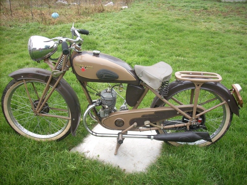

allez une autre un simple cadre et des pièces en caisse quand je l ai sauvée elle partais a la ferraille
toujours un peu de peinture
le réservoir première étape le fond
deuxième étape le cache pour a deco du réservoir
le rendu final il y a encore deux étapes le liseret noir le liseret or
un ponçage et vernis pour avoir ça

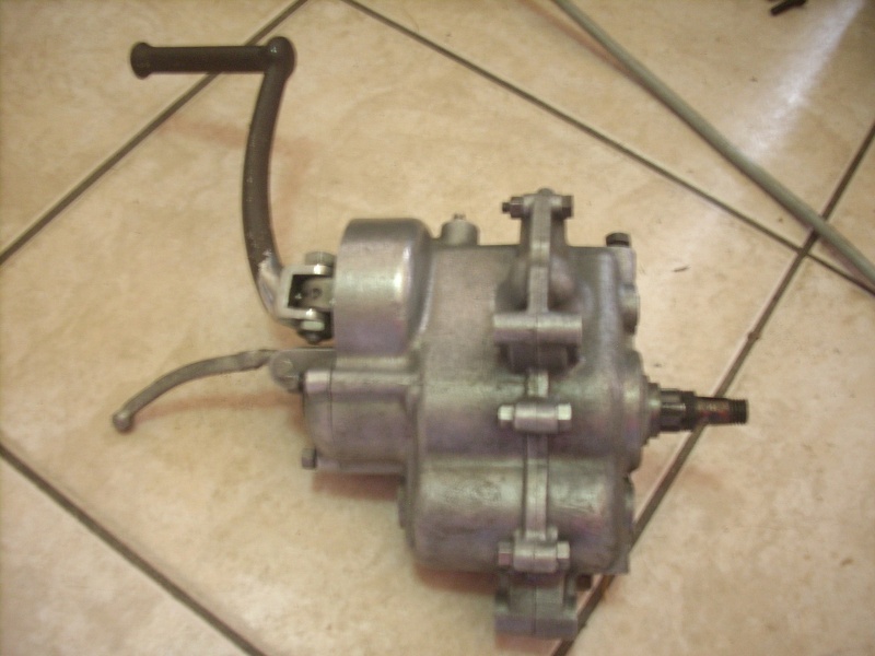

un peu la mecanique
demontage de la boite , nettoyage remontage
le moteur un 100 cc realesé cote reparation vilo refait
voila voila

pour rattraper l'extérieur de la boîte et des carters alu ,tu peux utiliser la brosse rotative en laiton ,elle fait du super boulot et tu fignoles au BELGOM ALU !
regardes le rendu d'un pont AR de flat de ma dernière restauration.....
et quand tu attaqueras les roulements de moyeux de roues , de colonne de direction et les câbles ,je te recommande ma recette à l'huile de tronçonneuse chaude ..... tu verras comme c'est efficace !

LE B1V2  est terminé mais je prend note,les chrome sont montés et assemblage de la machine
voila juste une petite présentation de la resto de mon b1v2
