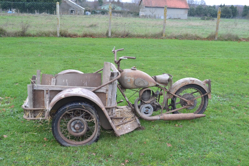

| Bonjour, Mon mari a démarré aujourd'hui la restauration d'un triporteur pour le mariage de notre fils en septembre 2015. Pour le moment nous savons qu'il nous faudra les phares et une selle, problème, on nous a dit qu'il serait impossible de trouver des pièces d'origine. Qu'en pensez-vous ? | |

| Impossible ?? certainement pas ça sera juste pas aisé , bref ,ça demande de s'investir sans trop de relâche , car il y a quand même beaucoup de travail autres que la selle et l'éclairage septembre 2015 ,c'est loin mais aussi très proche _________________ Deux ou trois cylindres, sinon rien ..............il y a des gens qui sont nés bêtes, n'ont rien appris et en ont oublié la moitié... https://www.youtube.com/watch?v=Htq70Umaj9c&feature=player_embedded | |

| il me semble que les vitres de phare sont les mêmes que ceux des vieilles deuches ! je tenterai de voir le rapprochement avec les optiques complets PEUGEOT / CITROEN 2CV.....éventuellement ! oups,j'avais oublié que les phares de triporteur étaient plus petits ,pour aller sur les ailes .... ...tu peux très bien monter des phares de 2CV devant les ailes ,bien protégés des coups ...parce que sur les ailes.... :/idée/:ou alors ....tu vires les grilles et tu repeins à la couleur de la moto !
http://www.leboncoin.fr/equipement_moto/748166562.htm?ca=7_s _________________ | |

| pour les phares cherche du coté des bma en 100 cc leurs diamètre correspond au montage triporteur | |

| Chouette le vieux flatistan. Mais refaire une noireaude coûte cher.... _________________ | |

| je me disais bien avoir déjà vu cette moto ...mais marco a été le plus finaud ! il a du flair notre marco... hé bé voilà mes recettes qui vont bien servir !! après un bon derrouillage ( moi j'utilise une brosse rotative en laiton ) ,vous allez pouvoir traiter les tubes de chassis avec mon " gloubiboulga" à base de blakson ,histoire de stopper une oxydation perforante interne ! si vous êtes intéressés je vous donnerai la recette et aussi celle avec l'huile de tronçonneuse ,idéale pour graisser durablement roulements,gaines,câbles,rotules ,chaînes ,etc _________________ | |

| C'est vraiment un engin magnifique et qui m'a toujours fait rêver . Au vu des prix pratiqués actuellement , je me demande si cet utilitaire Peugeot, utilisé autrefois comme bête de somme, n'a pas été fabriqué en or massif !! | |
