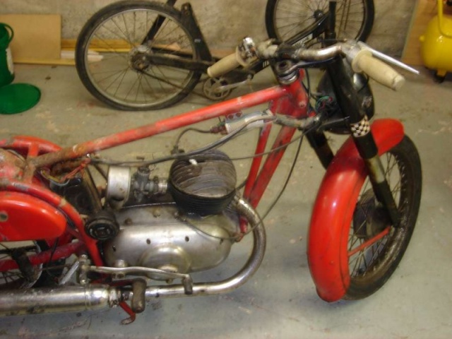

salut,
j'ai eu ce weekend l'attestation de la FFVE et ce matin je suis allé la carte grise de collection!
ça y est c'est parti pour le restau plein pot!
j'ai déssosser la bécane entièrement. Je compte la repeindre en premier avant de m'attaquer à la mécanique.
J'ai quand même tomber la culasse pour changer la segmentation, c'était un peu la lutte d'ailleurs pour virer les segments. J'essaye de trouver les segments.
Je passe actuellement les pièces à une sableuse grâce à un collègue qui y a accés (même le cadre passe) et je voulais avoir des infos sur l'appret idéal pour préparer la peinture.
j'ai acheté un appret à casto à 10 euros et je voulais savoir si c'était bon.
De plus, quel était le temps limite à ne pas dépasser (une semaine) avant de poser l'appret.
voila le cadre:
aprés on a plus de temps... je poserai 2 couches de peinture plus une couche de vernis
Merci pour les infoset tuyaus Very Happy Very Happy vvv Very Happy

Eh eh un nouvel épisode de restauration à suivre! Very Happy Fait nous profiter de tout ça, pas encore de spécialiste "peinture" ici, c'est bien dommage car je cherche des conseils aussi scratch
As tu une photo de la bete avant démontage ?

je vais suivre ta restauration avec interêt. tiens voilà une photo pour te motiver :

mew a écrit:
le moteur poli:
http://www.servimg.com/image_preview.php?i=64&u=11062315
bonjour moteur salut!
; moi aussi j'suis poli t'as vu ?? paspossible crazy :laught: :laught:

mew
Masculin Nombre de messages : 171
Ville/Département : 09
ma moto: : Bianchi mendola 125 de 1957
Date d'inscription : 22/01/2007
MessageSujet: Re: Bianchi mendola GT 125cc   Lun 28 Jan 2008 - 7:34
salut et merci pour vos encouragements,
j'ai reçu la ligne d'échappement ce week end, un vrai régal:
http://www.servimg.com/image_preview.php?i=67&u=11062315
j'ai également accumuler presque tous les stikers de la bécane. il me manque que ceux des boites.
bientôt les photos du polissage.
j'ai également changé les roulements de roues.
