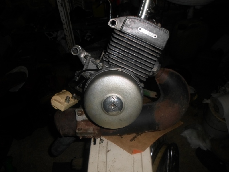

voila  j'entame la remise en route de la petite dernière   MOTOBECANE   CM    51V   28/04/1978
après un nettoyage carburateur un rinçage du réservoir je constate que l'allumage ne fonctionne pas
donc pour plus de commodité et pour pouvoir faire un nettoyage en profondeur j'ai déposé le moteur  beaucoup plus facile de travailler
sur un établi
cette machine à été bricoler linguet de réglage déformé rupteur on peu voir que l’écrou de retenu du volant a été démonté a coup de burin le rupteur ne fermais pas après rectification  l’étincelle est de retour
mais il va falloir démonter la came pour régler l'avance car celle n'est pas bonne 0.50  pour 1.50 avant le PMH  écartement du rupteur 0.30 a 0.40
si je me trompe faite moi signe
