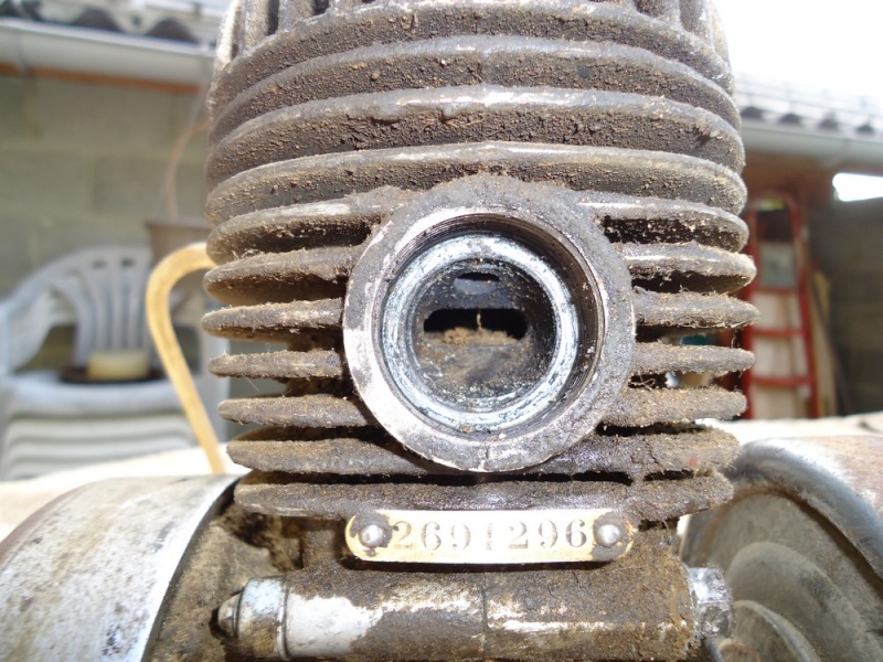

découverte du n° moteur
la petite vieille se découvre

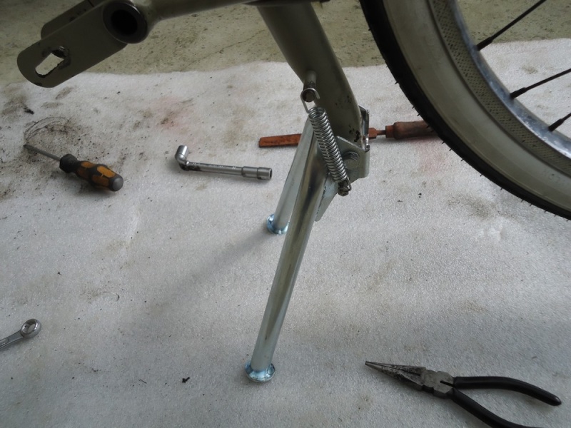

si tu a une seconde béquille , je suis fortement intéresser nuts

sinon se jour ....
après avoir tout démonté , faut penser à remonter
les nouvelles pièces sont arrivées sauf celles moteurs car je doit voir/déterminer  se qu'il me faudrait niveau électrique et niveau embrayage afin de ne pas avoir de soucis par après  scratch
commençons  par les pneus
puis une béquille pour que la petite se pose correctement
quelques accessoires qui se monte rapidement
le détail qui démontre l'origine vélo
la béquille est celle d'un av88 un poil modifiée Rolling Eyes crazy , pour l'instant elle fera l'affaire 8-)

je t ai dit que je pensais avoir une béquille et que je devais regarder. .. .j ai vu ....j ai demontu....j ai derrouillu et peindu la béquille.
et je vois que tu en as acheté une couillon va
phil2104
Masculin Nombre de messages : 80
Ville/Département : Province de Namur
ma moto: : Ar50(1988)
cb250rs(1980)
sbarrazino(1959)
AU 33(1954)
Date d'inscription : 17/08/2015
MessageSujet: Re: remise en route d'un AU33   Mer 26 Aoû 2015 - 12:26
celle ci ne correspond pas  , je l'ai prise juste pour pouvoir travaillé tranquille , j'ai du la plier , adapter une fixation du bon coter , elle est trop haute  aussi , un un poil trop large, pas la bonne couleur .... nuts , en gros c'est du provisoire qui resservira plus tard ou pas sur une autre crazy ,
donc je suis toujours intéresser par ta béquille bien entendu 8-)
