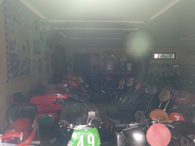

: tu sais que tu m'intéresses , tu connais un ou des propriétaires susceptibles d'en revendre une???? J'habite Tournai mais suis Liégeois de naissance et de coeur. M@rco | |

| ton filet a l'air bien user ..... pour les Fn dans mon coin oui , il y en as 2 qui en ont , un vieux tailleur de pierre chez qui j'ai été travailler et Périlleux (il a une centaine de moto) c'est un ancien électricien son fils roule a gedinne ... et habite a Doische voici a quoi ressemble son ancienne vitrine de magasin (d'électro) sa grange est 2x pire | |

| Alors là, Bidouilleur....., j'hallucine. Même dans mes fantasmes les plus délirants, ce type de hangars, je pensais que c'était dans les comtes de fées.... Pour la question du filetage "écrasé", j'ai pris la peine de bien observer la "pièce"... Sur la photo ci dessous:J'ai bien observé 4 zones. De gauche à droite: -La zone rouge (ovale): filetage ok. -La zone verte (rectangle): là je ne sais pas ce que c'est. Cela ne ressemble pas à un filetage mais plutôt à une zone "annelée" (un peu comme un filetage aplati). C'est rouillé mais je suis persuadé que ce n'est pas un filetage. Si vous savez? -La zone orange (étoilée): pas de filetage (zone nue). -La zone mauve (triangle): à nouveau filetage mais qui semble intact. Voilà... Alors: ac. chlorhydrique? Ou sablage de toute la pièce? Ou??? Une brosse de métal ne risque t'elle pas d'abîmer le filet? Merci M@rco | |
