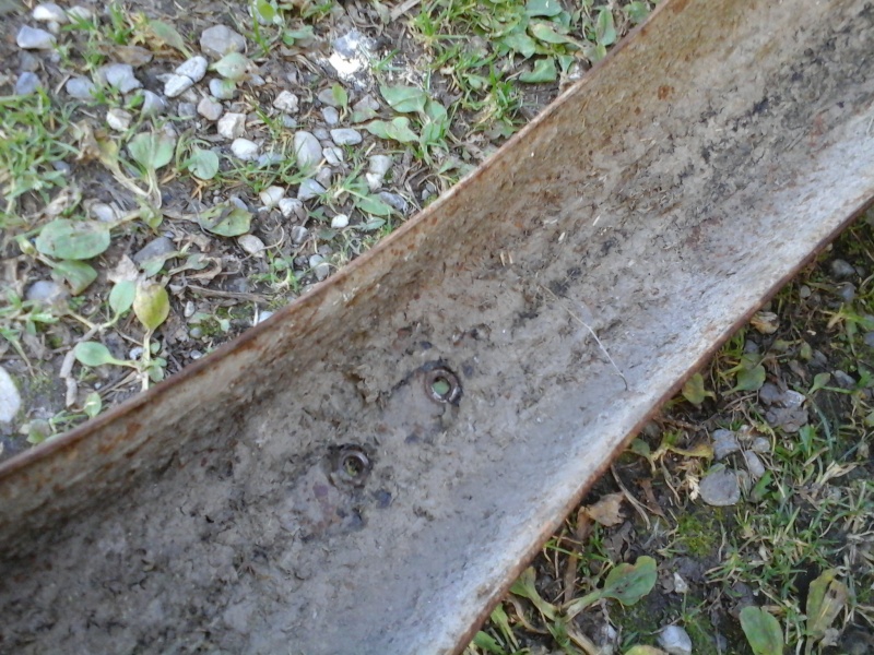

PS: comme demandée, voici la photo de la béquille...
