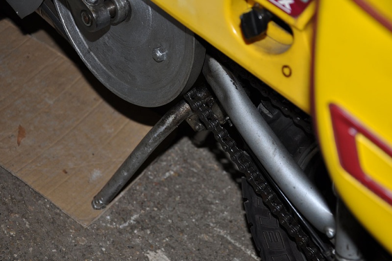

| Sujet: Modif Mar 3 Nov 2015 - 19:07 | |
| Tu peux poster une ch'tite photo de ta rallonge de béquille? J'ai soudé deux écrous en bout d'une béquille de Mobyx et ça tient depuis plus de 15 ans! | |

| Sujet: Re: Béquille centale trop courte Mar 3 Nov 2015 - 21:02 | |
| Voici un détail de ma rallonge... Un morceau d'acier soudé sous la patte. Je l'ai rendu un peu plus esthétique depuis... | |
