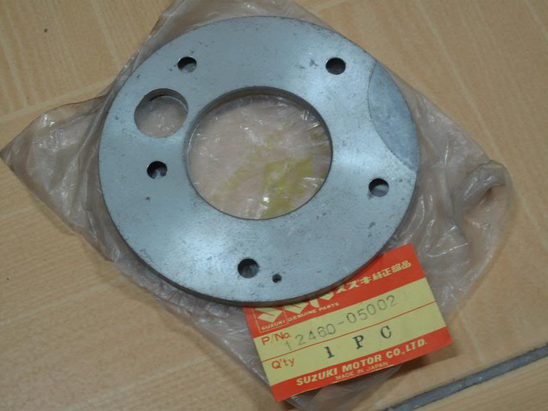

IMPORTANT , pour ton problème de l'huile dans l'échappement ,
il se peu aussi que (mais c'est très rare j'ai un ami qui l'a eu et il a chercher beaucoup pour trouver!!)
si ton joint spi (bourrage ) n'est pas abimé et que le grand oring n'a rien , en dessous de la valve rotative il y a une plaque en aluminium (ronde de la dimension de la valve)  qui est tenue avec plusieurs  vis , et en dessous de cette plaque il y a un joint ("papier")  , il est surement possible qu'il soie déchiré
si c'est le cas , remplacer ce joint (de toute façon , dans les pochettes de joints (dont je t'ai mis les liens ) il fait partie de l'ensemble
mais d'office , vérifie cette chose aussi et remplace ce joint
Bon travail
on voie ce joint plus ou moins au centre de la pochette en dessous du joint d'embase du cylindre Very Happy
Mer
Masculin Nombre de messages : 25
Age : 21
Ville/Département : 06
ma moto: : Suzuki 50 as année 1969
Date d'inscription : 26/11/2015
MessageSujet: Re: Suzuki 50 as    Dim 13 Déc 2015 - 21:47
Je vois pas trop ou se situe le joint papier que tu viens de me dire mais pour le moment j'ai du mal à démonter mon boulon qui se trouve à droite qui entraîne le piston vous avec des astuces pour réussir à démonter ce boulot sinon j'ai pas accès au joint spi premièrement ...
Masculin Nombre de messages : 1254
MessageSujet: Re: Suzuki 50 as    Dim 13 Déc 2015 - 22:31
boulonneuse pneumatique  ou électrique   (clef à choques ) , c'est le plus facile
tu peux le faire aussi avec une douille et la clef à cliquet (de bonne qualité du style "facom" ) mais il te faut tenir fermement le vilebrequin (soit tu démontes le cylindre et piston  et tu le bloque avec une grosse cale de plastique dur ou d'hertalon ente la bielle et le carter , ou une grosse pince vis grippe sur le pignon (et pour ,ne pas abimer le pignon , un morceau de tôle en alu ou en cuivre rouge  entre les "mores" de la pince et le pignon )
n'oublie pas avent de déplier la rondelle de sécurité de cet écrou
quand tu auras  enlever la valve tu verras la fameuse plaque alu vissé juste derrière et en dessous  de cette plaque il y a ce fameux joint  que d'office tu remplaceras
pour enlever les vis de cette plaque , tu devras te servir du tournevis débloqueur pour ne pas les abimer
voici le carter en dessous du pignon (derrière ton écrou) pour enlever ce carter tu dois obligatoirement enlever l'embrayage
voici la valve Attention elle est repérée  et le petit pignon sur lequel elle se trouve aussi , fait très attention
le pignon de de support de la valve Attention de ne pas perdre le petit "galet" (ou cale) qui l'empêche de tourner sur le vilebrequin
voici la fameuse tôle alu derrière la valve (le joint papier est en dessous)
coté valve
et coté joint ou moteur
je te remets le lien pour la pochette de joints  , c'est pour un 80 , mais c'est la même que le 50 , juste le joint de culasse qui est plus grand (47mm environ le trou intérieur )
http://www.befr.ebay.be/itm/351602377134?ssPageName=STRK:MESINDXX:IT&_trksid=p3984.m1436.l2648
