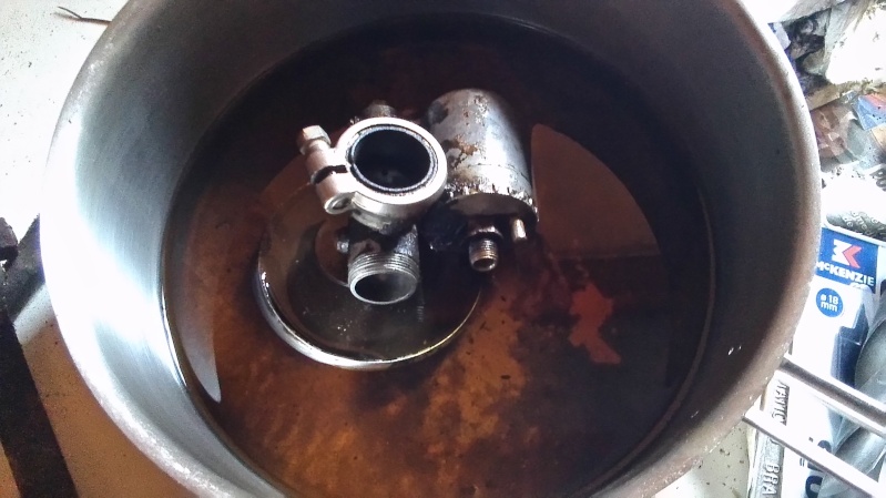

MessageSujet: Re: mon premier 4T, la Terrot ETD !   Dim 10 Jan 2016 - 14:01
hello je vous met les petites photos Very Happy
le carbu qui prend un bain d'essence

sinon pour le réservoir je suis toujours bloqué pour le retirer avez vous une idée ?
PS : une seule vis de la selle ne peut pas se retirer car son axe bue sur le réservoir quelque soit sa position !
Masculin Nombre de messages : 1225
MessageSujet: Re: mon premier 4T, la Terrot ETD !   Mar 12 Jan 2016 - 20:24
de Thoran Augustin a écrit:
salut,
alors aux petites news, aujourd'hui, journée débloquage de vis en faite Smile elles sont toutes venues sauf les 4 plus longues :furieux:
je vais attendre le temps qu'elles se dégripent, sinon les autres je les ai eu avec le chalumeau sur le carter, jusqu'à ébullition de la WD, puis arrosage des visses en même temps, puis un coup sec avec le marteau sur le tournevis en pression !
juste une encore bloquée à la tété qui a cassé en sa moitié ! alors que je l'ai a peine touchée !
pour ta vis dont la tête est cassée en deux , perso quand ça m'arrive je prends la semi (MIG) et je soude une tête de soudure puis soit je soude une autre vis dessus ou un gros clou dessus et je le dévisse à la pince vis grip ou lune clef
quand tu soudes sur une vis cassée dans de l'alu , en étant assez précis la soudure au MIG ne colle pas sur l'alu , mais si tu as la "tremblote" tu bruleras l'alu autour de la vis il faut faire attention
si tu n'as pas de Mig , ça marche aussi avec un poste à baguettes , juste que tu dois souder un point puis décaper et répéter l'opération le nombre de fois qu'il faut pour avoir la tête grosse assez pour souder autre chose dessus
j'ai déjà sauvé plein de choses par cette technique ,ça marche aussi pour des gougeons (ou vis) cassez à ras dans l'alu , mais la tu dois débloquer direct que la soudure n'est plus au rouge et une fois que ça bouge un petit peu , mettre de l'huile pour que ça se graisse pour éviter que le filetage ne grippe dans l'alu (ça fume un peu , mais ce n'est jamais grave )
bon travail

hey j'ai oublié de vous donner des news hier !
alors j'ai eu toutes les vis ! en faite pour les débloquer, au lieu de forcer pour les desserrer, et bien j'ai d'abord serré, puis un coup de marteau en desserrant et elles sont venues Very Happy
celle qui est cassée, on va faire sauter la tête très délicatement avec une toute petite mèche !
en revanche j'aimerais changer toutes les vis du carter car elles sont trop abîmée, savez vous où je peux en trouver aux bonnes dimensions ? Dans les magasin de bricolages, se sont des BTR, mais elle ne sont pas à la bonne taille !
Sinon pour le réservoir, j'ai graissé la selle comme dit dans un post sur le forum Terrot, mais surtout je l'ai chauffé au décapeur thermique (pas trop quand même), juste de quoi ramollir le caoutchoucs, puis que l'ai pressé et le réservoir est passé nikel Very Happy
