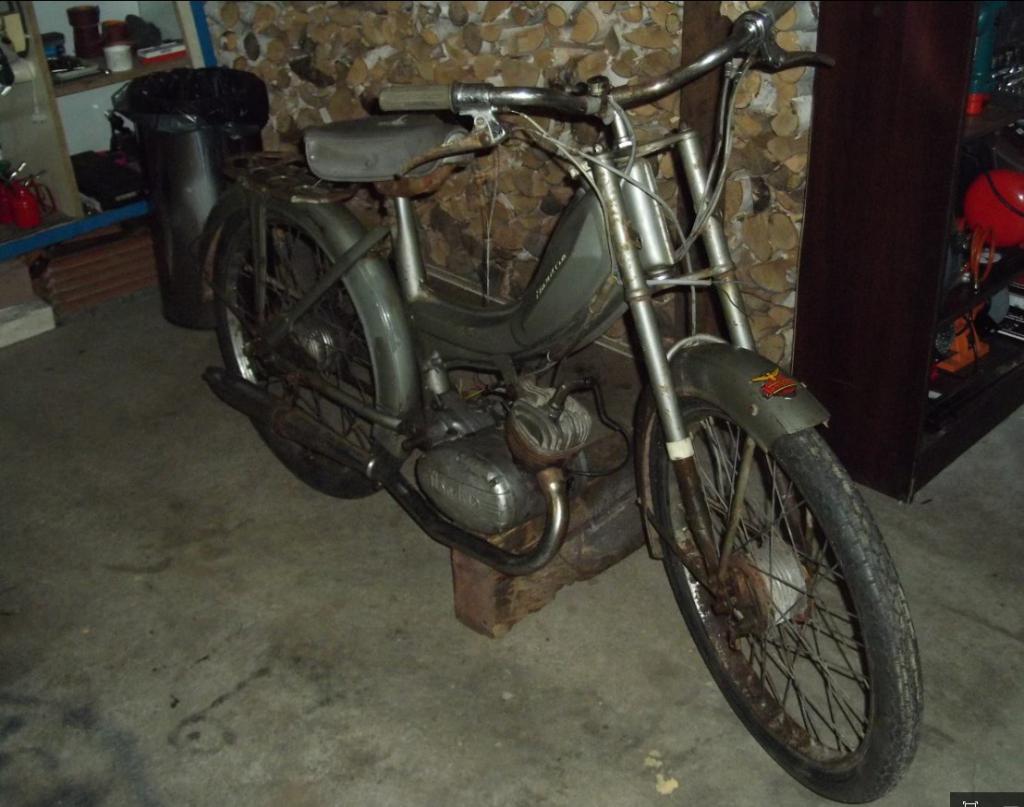

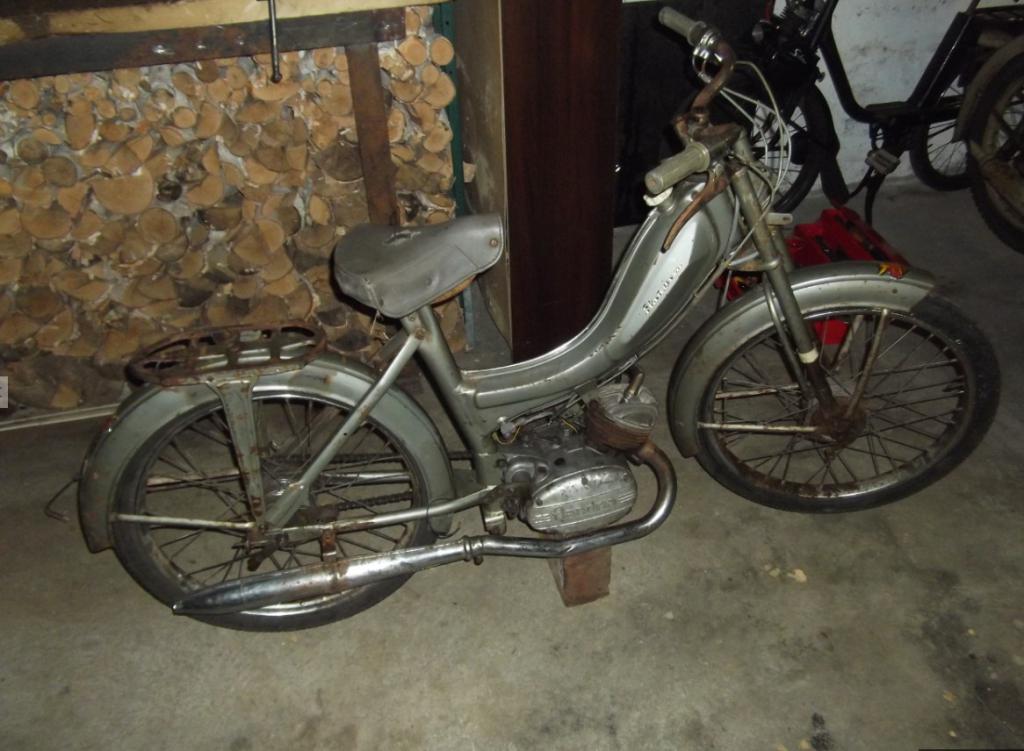

la petite nouvelle, une flandria mirage de 1963 ,  vitesses a la poignée, frein arriere par rétropédalage
achetée 50euros, il y avait une bonne etincelle,; je lui ai mis la goute et elle a péter tout de suite Very Happy
pour le 1er essai les vitesses passaient bien, mais plus de cables, plus de freins, bref, je passait les vitesses directement a la fourchette, et je freinait avec les pieds

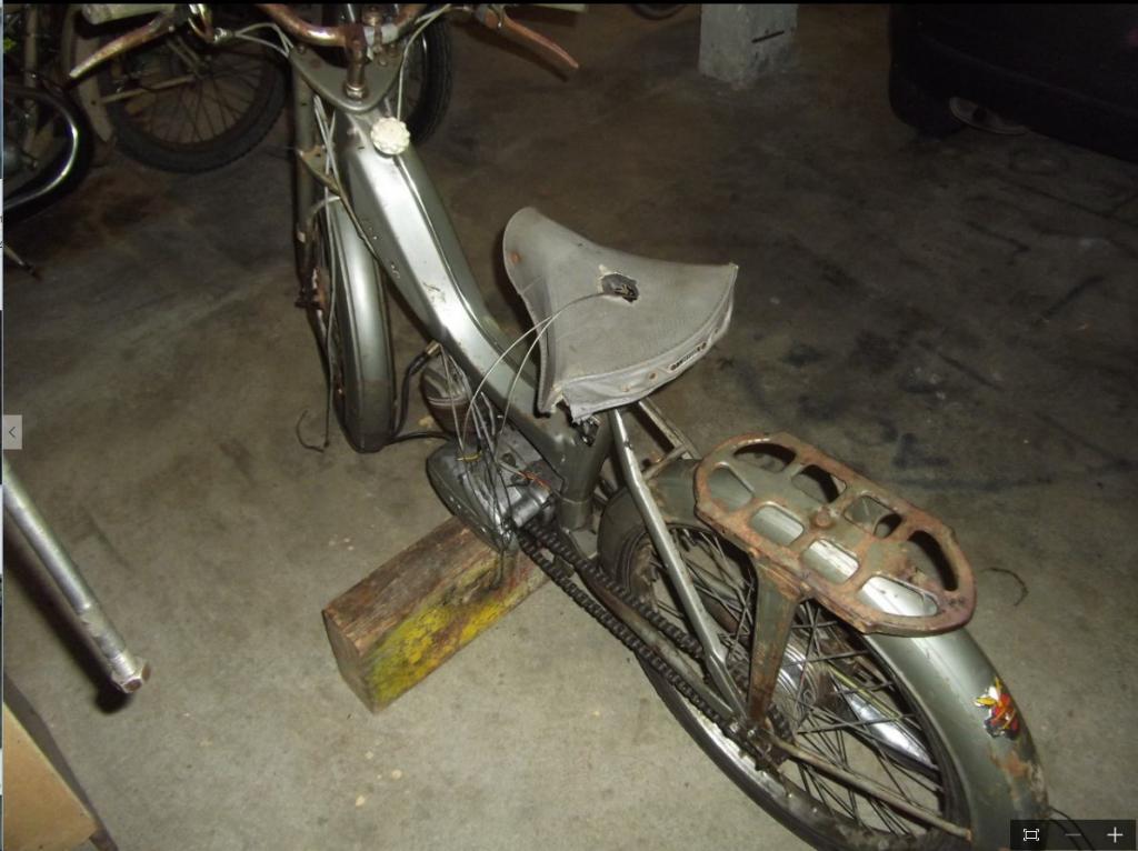

le reservoir étais trés oxyder,(probleme, il ne se demonte pas du cadre) et la fourche bloquée et pliée
le pot tenait par du fil de fer, la selle a un beau trou en face du.... paspossible
le garde boue arriere est cassé et fissuré au niveau de ses fixation, ainsi que le porte bagage, il va falloir faire de la brasure nuts
il y a un bel autocolant RTL que je laisserais peut etre, mais les bleus sur le reservoir sont deja retirés

donc , aprés l'essai concluant, le moteur et boite sont au top,( la vidange de boite est faite) elle tire meme plus que ma sportif4 letonne
donc demontage complet,
la fourche est débloquée, détordue,
et nous avons passer le reservoir a l'acide chlorhydrique + ecrous de 6, avec 2 copains pour secouer tout le cadre
la rouille étais décollée, mais il restait un tapis de boues que l'acide ne bouffe pas, donc plusieurs rincage a l'eau on été necessaire
une fois le reservoir propre, j'ai rincer a la lessive de soude pour stopper l'acide, et donc l'oxidation
j'ai rincer plusieurs fois a l'essence, il n'y a plus de merdouilles, remis 1litre de melange pour rendre les parois un peu grasses,

toujours le trou a la selle, sa sera plus pratique pour se vider pendant les balades, ( attention derriere sa va peut etre glissé)

pour ce qui est du "trou" dans ta celle , je tiens à te mettre engarde !!!! Koi  à première vue il est en face du "pot d'échappement" du pilot , mais.... Very Happy  méfie toi  si par hasard elle avait un e accélération brusque !!!! il se pourrait que se soie autre chose qui tombe dedans ce trou!!!! (et la je ne voudrai pas être à ta place !!!! letonne  letonne )

oui je te confirme, l'ancien Proprio a du le sentir passé, le trou est juste en face du tube de selle.... paspossible
