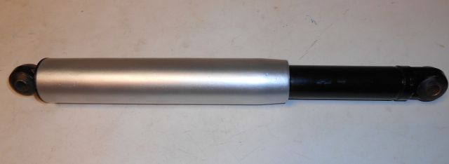

Bonsoir tof,

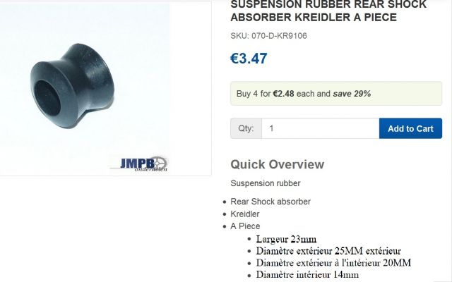

j'ai regardé sur un amorto de kreid que j'ai un 365mm
j'ai démonté le diabolo et pris les mesures je pense que les mesures que tu annonces doivent correspondre a ceux du standard que l'on trouve un peu partout sur la toile par exemple ici:https://www.jmpbonderdelen.nl/kreidler/framedelen/kreidler-diverse-framedelen/ophangrubber-achterschokbreker-kreidler-per-stuk.html
n'oublis pas non plus qu'avec le temps le diabolo s'est déformé , il s'est plutôt agrandi et élargi que le contraire!
Pour une Dizaine d'euro globalement tu ne risque pas grand chose.
J'ai déjà commandé ici et ils te font un avoir si ça ne va pas lors de ton prochain passage.

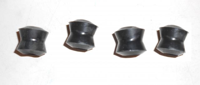

donc, ça y est, j'ai reçu mes diabolos
ce que je trouve dommage, c'est qu'on ne reçoit aucun mail de confirmation de commande
les pièces sont arrivées dans la boite aux lettres, avant le seul mail du suivi de livraison
il sont même montés
j'espère que ceux des amotos AV seront réapprovisionnés, car rupture de stock sur ce site

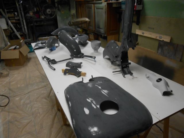

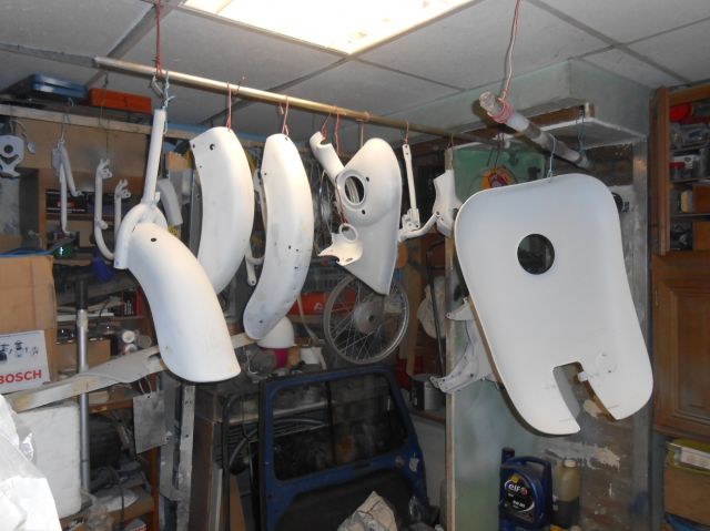

hors mis ça, j'ai fait ce qui est le plus fastidieux dans une resto Rolling Eyes  Wink ,
=> mastiqué, poncé, mastiqué, poncé, mastiqué, poncé.....
le protège genoux, que j'avais déjà commencé y a quelques mois
il est prêt pour l'apprêt
le garde bout avant
prêt pour l'apprêt

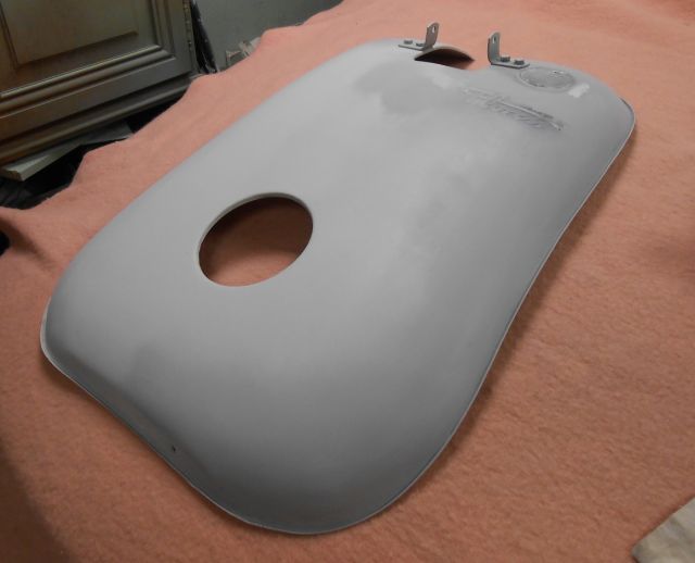

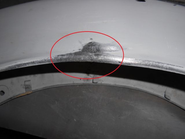

celui là, était déchiré a ce niveau, j'ai sorti le MIG pour réparer
puis mastique , ponçage, mastique,.... reste a poncer, poncer ....

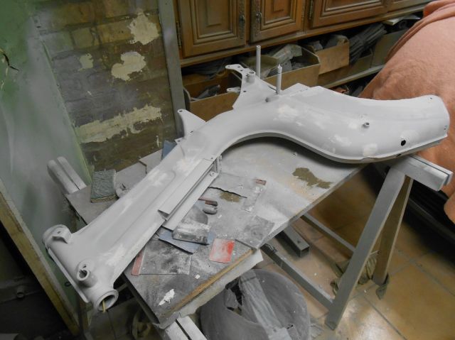

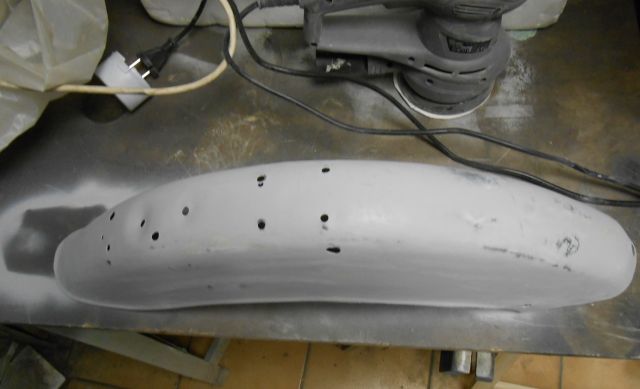

le cadre
masticage ponçage .....
Pour lui, encore un tour ou deux pour fignoler, et il devrait être prêt pour l'apprêt
To be continued...

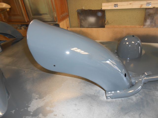

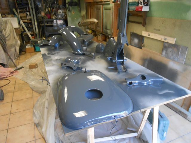

tof45 a écrit:
Pour lui, encore un tour ou deux, et il devrait être prêt pour l'apprêt

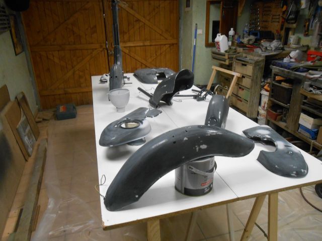

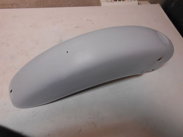

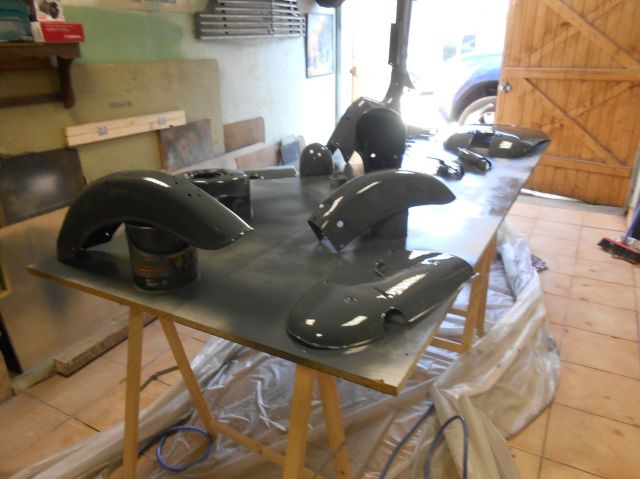

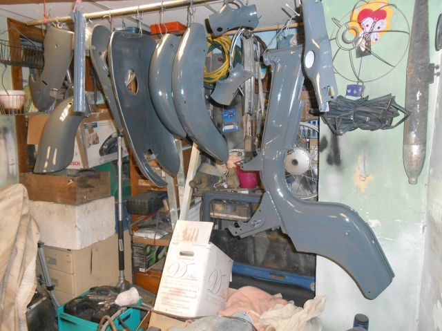

Donc vendredi soir (avant hier) le prochain tour de ponçage, a eu lieu
et samedi deuxième couche d'apprêt pour tout ce p'tit monde
Ce matin après un p'tit coup de papier 1000,  => peinture
Bon , j'ai quelques coulures Sad , j’attends que ça sèche bien, et j'ai plus qu'a les poncer pour les virer. Rolling Eyes
Si tout va bien, deuxième couche la semaine prochaine Wink
to be continued.....
tof

tof45 a écrit:
salut a tous
déterrage de post, et reprise des travaux sur le kreid
tof
un petit truc pour les coulées sur ta peinture , quand tu peins au pistolet , il faut avoir un petit pinceau et un chiffon propre avec soie et quand une coule apparait , avec le petit pinceau la faire disparaitre et essuyer le pinceau sur le chiffon et bien souvent la peinture s'arrondi naturellement toute seule et on ne voie pour dire rien (avec un peu d'allure et de doigté )
beau travail continue dans ce sens la
PS: y a que 2 photos Rolling Eyes  5mn  a mettre en ligne, mais 3 jours pour faire le boulot :laught:

ce soir j'ai commencé à poncé les coulures  Rolling Eyes  mais il m'en reste a faire  Sad

Bonjour, je ne sais pas avec quel produit tu travailles en peinture,mais tu n es pas obligé de poncer entre chaque couche d apprêt.
Tu commences par un voile humide sur tes mastics, ensuite tu fais les angles et recoins puis la pièce en plein.
la première couche d apprêt, d aspect mouillée, sans chercher a la tirer.
c est a la deuxième ou troisième couche que tu tires le produit (idem pour la laque).
Ce qui est très important, c est de respecter le temps(qui peux varier on ne dispose pas tous de cabines) entre chaque passage.
La couche précédente ne colle pas au doigt mais si tu appuis un peu, ça marque. c est a ce moment la que tu peux refaire un passage.
En général 10mn, plus les espaces sont courts plus tu risques la coulure.
après, quand elle est la, c est la cale a poncer papier 800 a 1000 a l eau et, si la coulure est survenue a la dernière couche, 1000 a 1200 a l eau et lustrage avec pâte elle doit pouvoir disparaître.
C était mon premier métier Smile bon il y a vingt sept ans déja :laught: ... mais depuis quelque temps je m y remet et les trucs et astuces me reviennent

Bon alors ça y est, j'ai poncé toutes les coulures, y en avait au moins une sur chaque pièces  Rolling Eyes
pour essayer d'éviter d'autres coulures sur ma dernière couche,
j'ai fait en sorte de pouvoir tourner autour, et de mettre les pièces le plus possible a plat, je me suis dit:
"comme ça, même si je charge un peu trop, ça ne devrait pas couler"  Wink
pascal77 a écrit:
Pour la dilution, je dilue a 15 pour cent avec des produits polyuréthane.
Pour le diluant, la semaine dernière, j'avais dosé a 10%, puisque la notice préconise entre 5 et 15%
mais aujourd'hui, j'ai dilué a environ 8%
Puis j'ai bien tout fait comme vous m'avez dit, enfin de ce que j'ai compris
un premier passage léger au pistolet, pièce par pièce,
quand j'ai eu fait le tour, deuxième passage, un peu moins léger,
et je refais le tour, je laisse tirer un peu, et un 3ieme, puis un 4ieme  Wink
et le résultat est là
aucune coulure  q dance

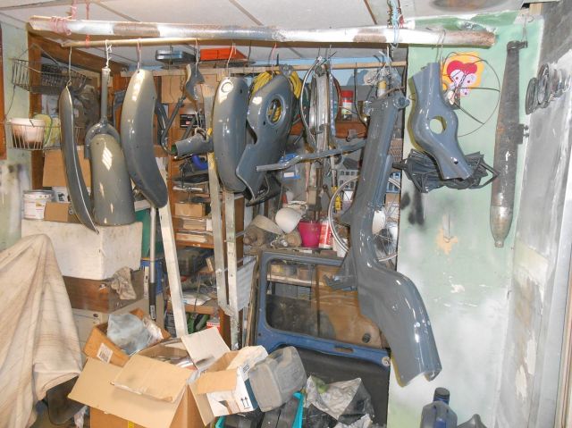

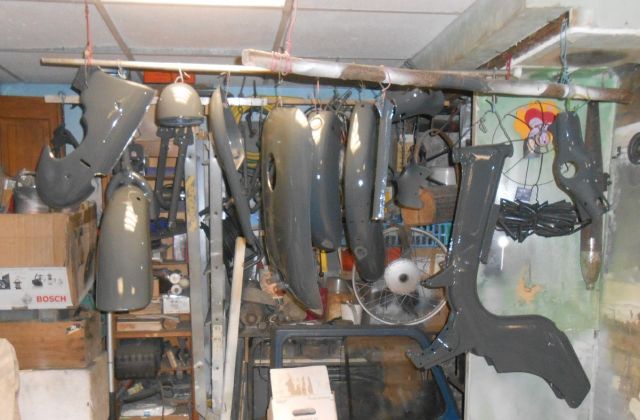

j'ai laissé tiré pendant une bonne paire d'heures, et la peinture ne marquait plus au touché
ce qui m'a permis (en évitant qd même de mettre mes sales pattes sur la peinture)
d'accrocher tout ce p'tit monde pour que ça sèche bien tranquillement jusqu’à ....
mardi, quand je rentrerai de WE
to be continued ....
