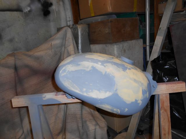

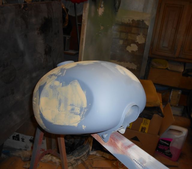

Ensuite j'ai comment dire .... mastiqué, poncé, mastiqué, poncé... :laught:
puis une couche d'apprêt, ponçage au mile, et peinture  Wink

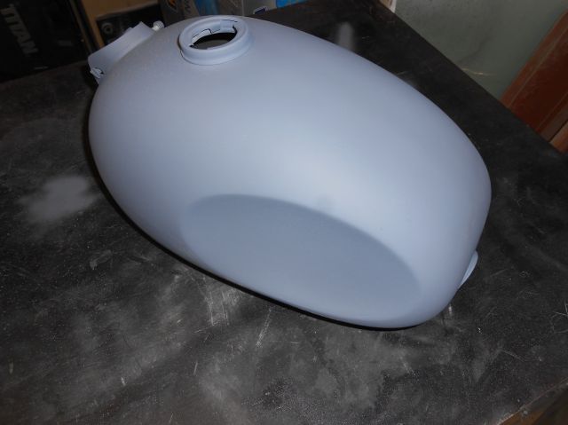

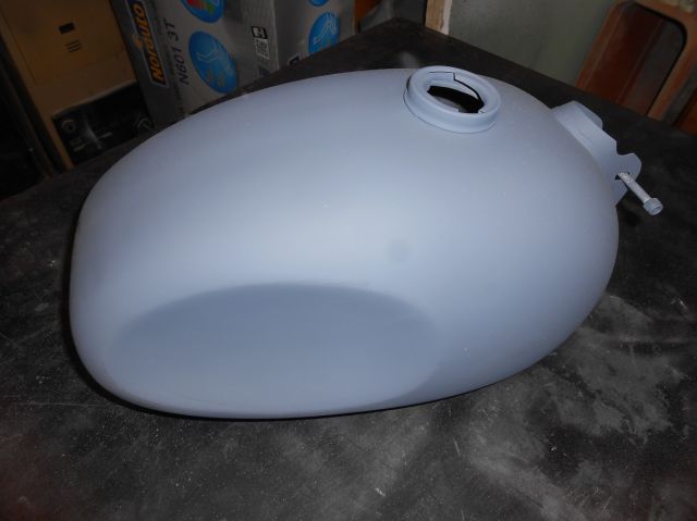

N'ayant plus d'apprêt, il eu fallu que j'en rachète, mais une petite quantité
(j'allais pas en commander un litre, juste pour un réservoir Rolling Eyes )
J'ai donc opté pour de l'apprêt en bombe, mais bombe pro, chez le même vendeur que le reste de la peinture
En les ayant appelé avant, pour confirmer la miscibilité de cet apprêt, et de leur peinture  Wink
donc dans un premier temps dégraissage de la tôle nue, avec des lingettes (commandées au même endroit)
si ça peut éviter que ma peinture frise .....
Ensuite, apprêtage, masticage, ponçage, masticage, ponçage ... et une dernière couche d'apprêt  8-)
et aujourd'hui j'en suis là
a savoir les bombes pro, c'est génial, le jet est similaire au jet d'un pistolet  8-)
pas comme les bombes soit disant de peinture auto, de chez NORMACHIN avec un jet tout rond Mad
Demain si tout va bien, et si j'en ai le temps, un coup de ponçage au mile, dégraissage a la lingette, et peinture vvv
ouala Wink
