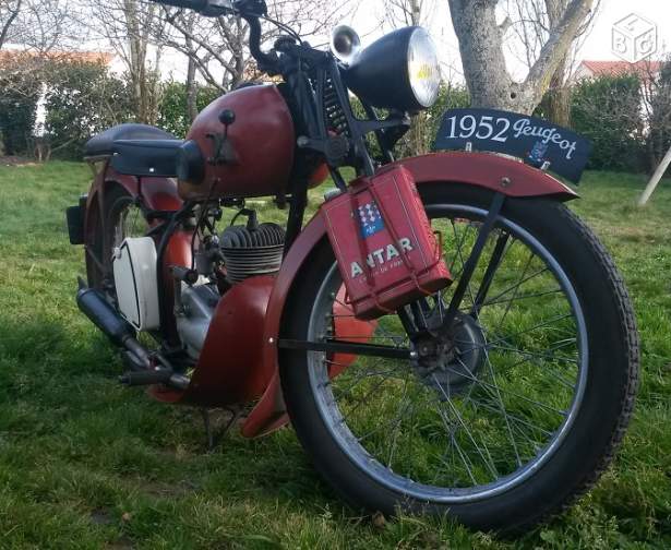

C'est moi ou tu as enlevé le garde boue arrière de la Peugeot façon "Bobber" sur ton image de profil?

Stephan Ar CG a écrit:
C'est moi ou tu as enlevé le garde boue arrière de la Peugeot façon "Bobber"?
Aha oui mais en fait c'était juste pour enlever la roue arrière pour refaire les roulements et le frein arr, j'ai pris une photo comme ça car je trouvais qu'elle avais un certain style, mais pas de panique je l'ai remis une fois la roue en place Wink
(j'ai d'ailleurs compris une fois le garde boue remonté, à quoi servait l'axe qui ouvre le GB arr en deux... Rolling Eyes )
