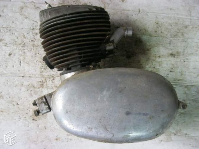

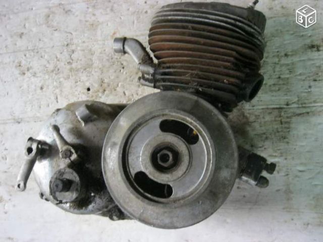

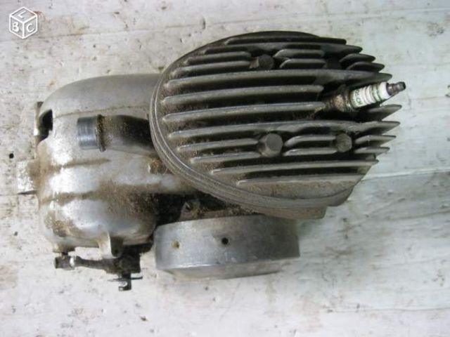

| Bonjour a tous , Moteur 125cc ZURCHER, Source le bon coin ; https://www.leboncoin.fr/equipement_moto/821026338.htm | |
domino56 Expert
Nombre de messages : 393 Age : 76 Ville/Département : Bretagne sud 56 ma moto: : Monet Goyon Z 147 1925, Favor B 175 1926, Automoto GM 350 1928, Motosacoche R14H 350 1929, Motobécane M2 250 1929, Terrot OLG 250 1932, Montesa Brio 81 Date d'inscription : 15/04/2013
| Sujet: Re: Identification moteur Lun 12 Sep 2016 - 9:38 | |
| Le moteur du LBC est plus récent 1954. Celui de pierre_78 doit être de 1953 avec l'ancien cylindre/piston équipant aussi, le moteur à boite séparée. | |
