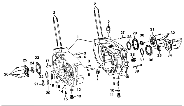

Pas de batterie = pas d'allumage, pas moyen d'y couper. Mais je commencerais par remettre un peu d'huile dans le cylindre et à tourner au mélange à 2%, histoire de ne pas se faire couillonner par une pompe défectueuse. Graissage séparé en effet
Depuis le temps, les spis sont certainement cuits, ou alors ils vont l'être dès le redémarrage. Bonne nouvelle, pas besoin d'ouvrir pour les changer, juste déposer les carters allumage avec l'alternateur et embrayage avec pompe à huile et transmission primaire. En espérant qu'il n'y ait pas de fuite entre les carters.

Attention aussi à ne pas oublier les deux joints papier sur les couvercles des spis, n° 23 et 29.
Mais tu peux les faire dans une feuille de papier à joint.
Il faut aussi un extracteur pour la transmission primaire.
Mais je commencerais par un bon nettoyage carbu et réservoir, calage allumage, contrôle huile de boîte et voir comment elle tourne ...  avant de commencer à démonter.
