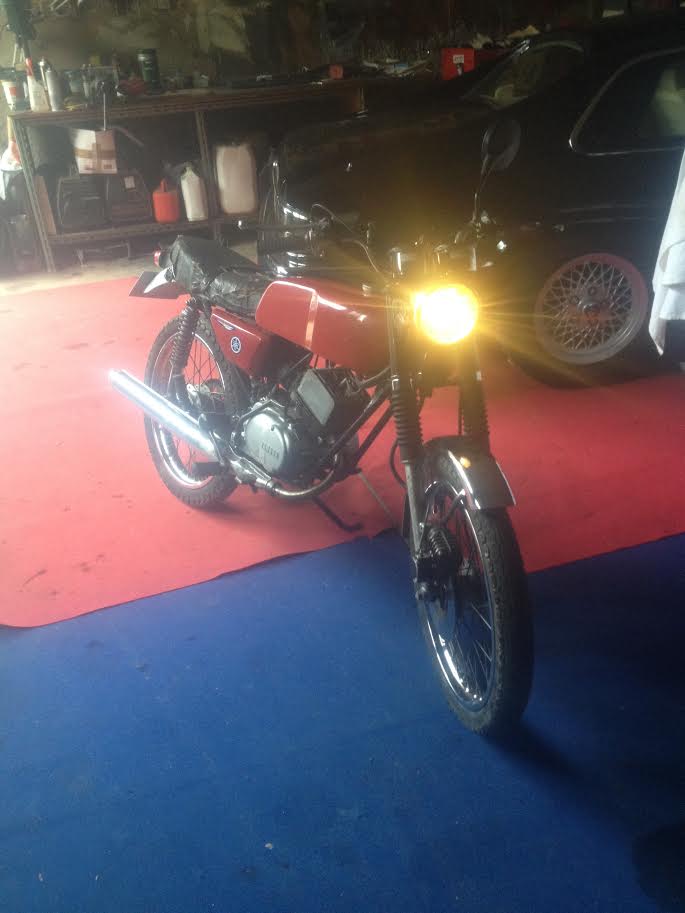

Tu as vu Xilites, comme ça fonctionne bien avec la résistance adéquate, la lumière?
Je viens de terminer mon faisceau, immatriculer et essayer ma bête! reste la selle que j'attends et ce n...de D...de garde boue arrière....
en rodage à 60 sur le plat!
ça va!
