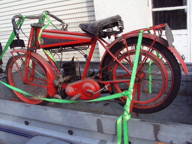

L'arrivée à la maison

Passé glorieux
Masculin Nombre de messages : 1896
MessageSujet: Re: restauration monet goyon zs3 1926   Lun 2 Jan 2017 - 19:32
Very Happy
jolie machine !
mais si c'est sa peinture d'origine , c'est dommage de la restaurer ....
