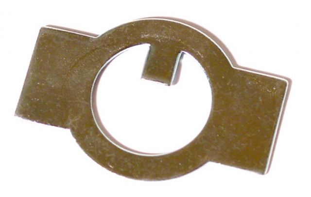

alors si je ne me trompe pas, la rondelle sous cet écrou devrait ressemble à celle ci, une fois sortie
pour dévisser ton écrou, il te suffit de déplier les ailettes remontant le long,
en insérant une lame fine et solide, entre l'écrou et les ailettes de la rondelle
un tourne vis devrait faire l'affaire Wink

attention cet écrou est serré assez fort,il faut imperativement immobiliser le piston correctement au risque de l'endommager,ou alors tu sort le vilo avant...
