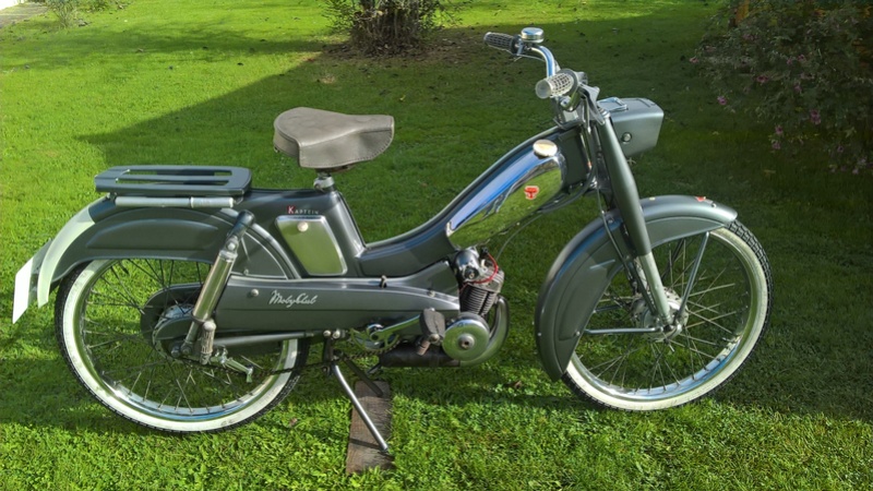

| j'ai vérifié l'allumage , l'avance est réglée à 3mm alors que sur une doc Motobécane , ils disent 1,5 avez vous des infos ? | |
dav27 Expert
Nombre de messages : 402 Age : 57 Ville/Département : eure ma moto: : paloma, d98, , av89 balancier,sp98 ,z46c, moby, d45s Date d'inscription : 24/12/2014
| Sujet: Re: av 89 Mer 1 Nov 2017 - 16:34 | |
| les miennes reglées entre 1.5 et 1.8 mm Max | |

| Bonjour, Bizarre une 89 en gris mais ça lui va pas si mal, j'aime bien le gris mais c'est une Kaptein et ça c'est rare !!! ...la béquille est fatiguée mais elles sont pratiquement toutes comme ça, faiblesse chronique de motobec !!! J'ai la " même " mais Espagnol GAC, fourche d e 89 cadre d e 88, de couleur Chaudron.. autre conception mais c'est ça qui fait son charme . A+
Réglage 1.5 avant PMH !!! comme Dav27 ! | |

| merci pour les infos maintenant c'est pour la bobine d'allumage qui a besoin de vos lumières il doit manqué un truc entre la bobine et le raccord du cable ht | |
Daniel S le Vendéen pilier du forum
Nombre de messages : 1806 Age : 79 Ville/Département : Landeronde (Vendée) ma moto: : 125 ts,solex,Mob. Date d'inscription : 06/07/2007
| Sujet: Re: av 89 Sam 18 Nov 2017 - 17:29 | |
| Bonjour, Ah personne n'a répondu , bon je me lance, ta machine est équipé d'une bobine interne...il manque un petit ressort qui se pose sur la petite pointe de la bobine pour faire contact, si ça marche pas ! vire et met une bobine EXTERNE Novi ou Wovi et fini les em... Si ça marche avec l'interne tu visseras directement le fil de la bougie vissé dans la pièce blanche jusqu'a l'antiparasite. N'hésite pas en cas de besoin ! A+ | |
