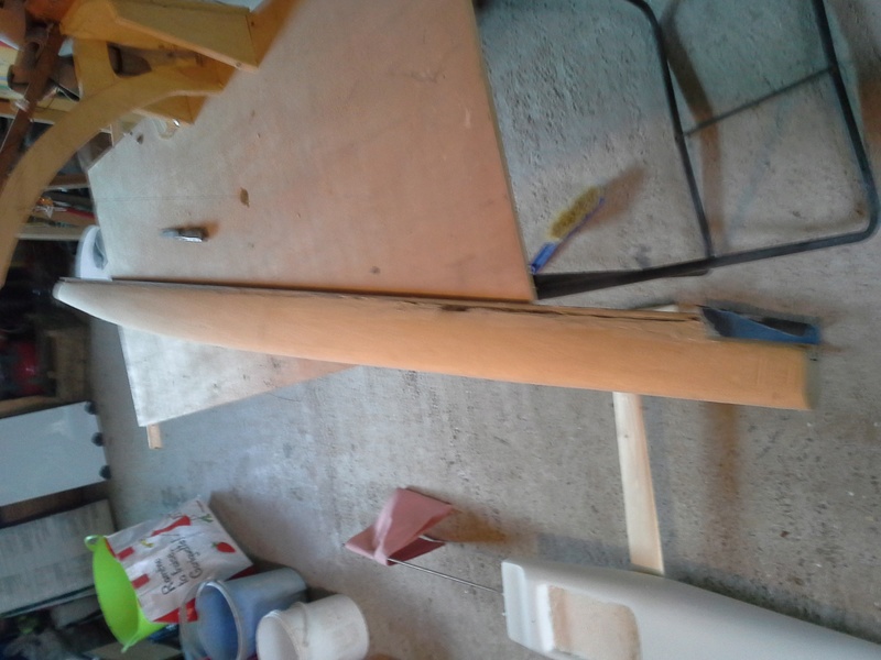

voici une de mes réalisation un char a voile télecommandé
la commande de direction  c est un moteur d éssuie-glece de r21
et mon treuil pour border la voile c est un reducteur de volet roulant entrainé par un moteur de visseuse
la coque et le mat son en fibre de verre que j ai realisé a parti d un moule fabriqué en stirodur [/url]
