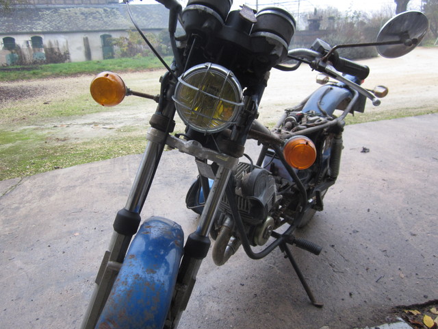

Bonjour suite à ma prez voici qq photos de la moto que je viens de rentrer
c 'est un "gros" chantier si je veux la restaurer entièrement; au vu de la cuve de carbu elle ne doit pas avoir tourné pdt au moins 20 ans.
L'avantage c'est qu'elle est quasi complète (manque juste le réservoir d"huile et les durites qui vont à la pompe à huile)
Par contre les pièces ne courent pas les rues.....
Elle tournait au mélange mais je préférerais remettre en route la pompe
je suis preneur de tous conseils même si je ne suis plus un perdreau de l'année, et dans un premier temps la question du jour: vais je réussir à ravoir les jantes ......

Oui..les photos parlent d elles mêmes et remplacent un long discourt. .!!
Que dire..remettre la pompe a huile en marche, soit, mais mieux vaut la remplacer car elle a du tourner à vide , donc a sec et pas lubrifiée en interne...par la circulation d huile qu'elle est sensée envoyer au cylindre.
Les jantes..ben..c est du biodegradable de chez nos voisins transalpins..une fine couche de quelque microns de chrome ..et si tu veux les rattrapper ou les remettre en etat, c est re rayonnage et changement de voile par un neuf..bref..200 euros par jantes si tu le fais faire..
Bon courage donc. Je pense avoir une revue technique ou un lien sur les 125 aermacchi. .donc meme moteur. Je zyeute cela et te le mets en lien sur le site
Masculin Nombre de messages : 2070
MessageSujet: Re: HD AMF 125 SST   Lun 4 Déc 2017 - 14:26
Remettre tout en état d'origine, tu vas y laisser des plumes !!! :surprise:
Pour les jantes, mettre du WD 40 pour dégager les rayons, puis ponçage intégral et peinture bateau en gris métal brillant et re-rayonnage sur un cadre rigide pour dévoiler...
Pour le cadre, s'il n'est pas trop rouillé, tu le ponces et pareil avec une peinture moteur (ils en vendent en bombe) à ton goût
Pour le moteur, Tu le passes au papier à grain très fins et à la paille de fer jusqu'à ce qu'il brille, et tu oublies la peinture.
Pour les garde-boue, ponçage puis peinture (bateau de ton choix) en repositionnant le garde boue arrière plus proche de la roue s'il fait trop "Hoche cul"
Je ne sais pas si tu as le reste du fourniment, selle, réservoir, etc, mais si ce n'est pas le cas, je le vois bien avec un réservoir style W650, et une selle custom sur la plaque qui va bien ou un projet de deux selles à l'ancienne un peu comme ça:
Bonne chance.

oui stephan quand je parle "origine" c'est pour moi la remettre dans l'état le plus proche de sa sortie usine Very Happy
effectivement j'ai toutes les pièces , résé, selle, caches latéraux, filtre à air
peindre les jantes me semble être la solution la plus raisonnable, avec peinture bateau, ou résine époxy à froid

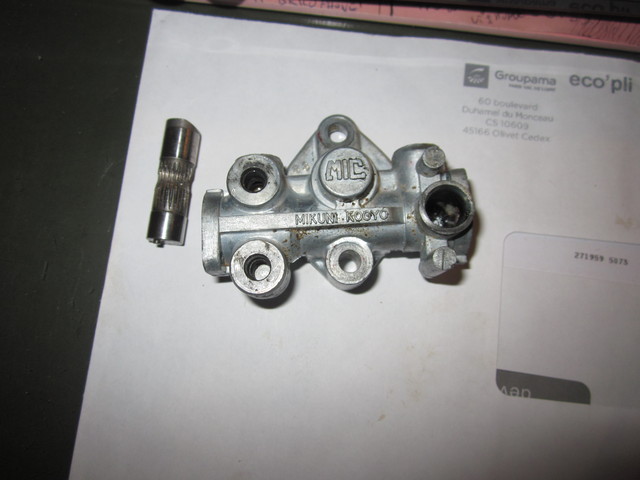

j'en suis pour le moment à nettoyer le carbu (un coup de bain au fuel, un coup de bain de fontaine de décapage, et un coup d'essence, çà commence à ressembler à un carbu presque propre) .....(vive le deux temps et la vieille huile rance qui pue)
et bingo 2nis la pompe est hs (j'avais jamais démonté çà....c'est bien pensé qd même)
les amateurs de bouillotes nippones doivent connaitre çà c du mikuni

Déjà, pour retrouver une pompe à huile, ce modèle a été diffusé sur pas mal de bécane en  2 temps(et 3 mouvements  Wink ) dont les Suzuki 50 RMX, enfin ces bestioles là cela y ressemble fort!!! si tu as une casse de scooter ou 50 à vitesses, tu y trouveras peut être la comparaison ad hoc!
sinon pour en trouver, tu peux zyeuter sur eBay et en tapant pompe à huile miKuni, tu as l'embarras du choix!
ci joint un lien pris au pif :
https://www.ebay.fr/itm/POMPE-A-HUILE-MIKUNI-KAWASAKI-90-KM/361758247601?hash=item543a78cab1:g:8IoAAOSwOyJX9LWj
ou là:
https://www.ebay.fr/itm/Pompe-a-huile-Mikuni-moto-Suzuki-50-SMX-0471-MIKUNI-Occasion-graissage-separe-l/170887966934?hash=item27c9b770d6:g:Np0AAOSwqz9ZzJPF
Sinon ecris moi en mp et indiques moi ton adresse mail, je te diffuserais ce que j'ai pioché et en stock dans mon pc ..heu, c'est en italien je crois mais c'est imagé.

oui j'ai vue celle là aussi sur ebay
reste plus qu'à trouver un réservoir d'huile....j'ai deux adresses de pro je vais tenter ....
merci pour les tuyaux 2nis chop
