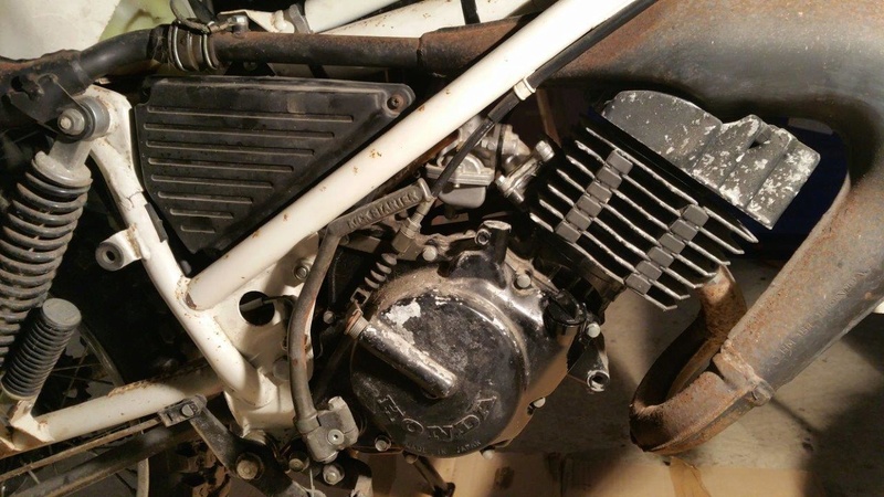

Bref je cherche pendant quelque temps. Et là. .. Oh miracle: je tombe sur une sortie de grange dans l'est de la France d'une nana qui revendait son MT8 qu'une tante lui avait offerte et qu'elle n'avait presque pas utilisée. 1964km au compteur !. Plus que rare... surtout 35 ans après. J'appelle, me renseigne, et son mari me dit qu'ils l'ont redémarrée sans problème en 2016.
Premier problème elle était dans un garage à  bateau et est bien rouillée. Mais en bon état quand même, complète, et d'origine.
Et deuxièmement problème ils en veulent 800e. Après négociation j'arrive à l'avoir pour 500 € c'est encore un peu cher mais tant pis je l'achète.
Surtout que si on prend en compte les pièces d'usures comme le kit chaine ou l'embrayage à racheter sur des motos beaucoup plus utilisées et en plus pas complètes on s’y retrouve vite.
Ci-joint la moto quand je l'ai reçue.
On peut voir qu'elle est bien attaquée par la rouille.
On peut y voir aussi le siège en super état ce qui est rare 35 ans après. Et cher à racheter en neuf.
Car on trouve encore aujourd'hui pratiquement tout pour cette moto. Et pour pas cher. C'est par contre bien évidemment plus cher pour le réservoir, pare chocs arrière, siège, et jantes. Mais pour celle-là aucun choc n'était à déplorer et il n'y avait donc plus qu'à poncer, apprêter, et repeindre.
Y'a du boulot...

Là je démonte complètement avec stockage de toute la visserie dans des petites pochettes annotées pour les retrouver, et les pièces dans des cageots en plastique.
On voit mieux l'état sur les photos:

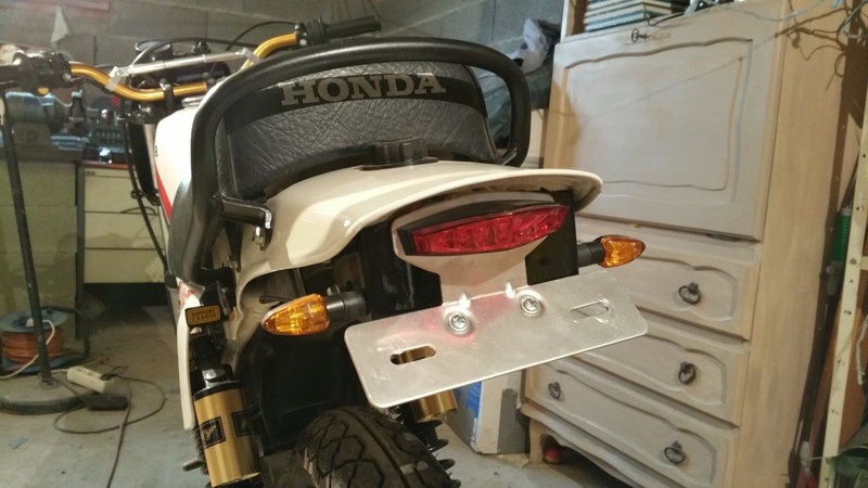

Et c'est là que les puristes de la restauration à l'origine vont m'en vouloir: j'ai décidé de la moderniser légèrement et de l'équiper avec quelques éléments plus récents et notamment ce pot ou des pneus route. Un peu dans le style de ce que j'avais réalisé avec étant jeune mais avec les équipements d'aujourd'hui.
Tout en conservant la possibilité de la remettre d'origine si je veux.
Ce qui veut dire aussi pose de la décoration d'origine sur les carters et réservoir ainsi que les différentes étiquettes d'indications qu'on trouve sur le réservoir et le garde boue arrière.
Un style vintage/moderne...

Sinon j'ai un peu avancé et commencé le remontage. Elle est très simple et bien conçue mais heureusement que j'avais pris pas mal de photo lors du démontage. Parce que c'était quand même pas toujours évident. Surtout pour les câblages et durites:
Sur le coté on peu voir les pneus d'origine que je garde mais que je vais remplacer par un:
- 2.75 de route à l'avant au lieu de l'ancien 2.5 enduro
- 100x80 de route à l'arrière au lieu du 3 pouces enduro d'origine (ce qui correspondait à un 80mm de large).
Et pour le moment j'ai monté les vieux amortos pour le remontage mais que je vais remplacer aussi par des amortisseurs à gaz. Bon, d'accord,... je reconnais que c'est juste pour le look.

Bonjour, petit état de l'avancement des travaux:
J'ai monté la moto.
J'ai placé sur ces photos les premiers amortisseurs que j'avais achetés mais ils ne passent pas au niveau du cadre si je veux mettre les cartouches dans le bon sens. J'en achète des plus courts de 10 mm (de toute façon je ne prévoie pas de faire du cross) et je fabrique une petite patte métallique pour les fixer correctement.
L'axe est en haut à droite, et coup de bol, la vis en haut à gauche était déjà présente et sert à fixer le garde boue sur le cadre.
Après coup j'ai démonté et arrondi un peu les angles.
On peut voir aussi sur la première photo au-dessus que le pneu choisi est trop petit c'est un 100x80x16. Ca fait bizarre, j'ai plus qu'a le revendre. J'ai de la marge j'en achète un plus gros: 110x90x16.
Là on voit le 100 à coté du 110 qui est monté.
Ca va tirer plus long mais c'est pas grave, avec le pot détente je vais récupérer de la patate:
Ca passe juste:
A moment donné j'ai eu besoin de rénover un peu le gros feu arriere pour en mettre un autre plus au gout du jour.
Il faut que je fasse une plaque pour habiller ce garde bout:
J'opte dans un premier temps pour un bout de tôle pliée fixée à l'intérieur.
Le support plaque lui, est acheté; il est vendu avec son feu rouge.:
Mais ça ne me plait pas, je recommence.
J'en fait une autre qui englobe les pattes blanches du garde bout et je la peins en noir:
On peut voir la difference par rapport à l'ancien feu.
Voila le résultat final:
Il ne me reste plus qu'à aller refaire faire un plaque d'immatriculation, et gaz...
