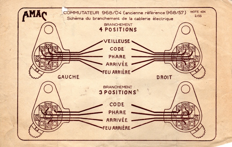

Je sollicite encore une fois votre aide pour le branchement du commodo de phares 3 positions (l'inverseur code/route est à part).
Ci-joint une photo de mon commodo. Les emplacements des fils ne correspondent pas à ce que je trouve sur les schémas.
Je bloque ..... help ..... 😉

Cela dit, tu vas penser que je suis "pointilleux" mais il n'y a pas de branchement de veilleuse avant sur ce plan ?
Je suis un peu perdu pour placer les fils sur mon commodo car l'emplacement des cosses ne correspond pas à ceux que l'on voit sur les plans ....
J'ai les 3 du haut mais les 2 du bas ne sont pas au bon endroit 🔧
Merci encore pour l'indulgence de chacun 😉 et bonne fête aux papas 😎

pas de veilleuses ni av ni ar simplifier :laught:
avec un testeur tu vas retrouvé tes marques :laught:

Merci Régis.
J'ai refait mon câblage ce matin.
Tu vas dire que je suis entêté mais j'ai qd même passé la veilleuse. 😉
Je vais commander un commodo 4 positions et ça devrait aller.
J'ai donc 4 fils qui arrivent au commodo :
- volant magnétique
- veilleuse avant
- feux arriere
- feux code
- feux route
Ainsi je suis le schéma ci-joint
T'en penses quoi ?
Merci

MessageSujet: Re: Schéma électrique Griffon 125 557TC   Dim 17 Juin 2018 - 14:00
vebien

MessageSujet: Re: Schéma électrique Griffon 125 557TC   Dim 17 Juin 2018 - 15:20
Alors si j'ai l'avis d'un expert, ça me va ! 😉
