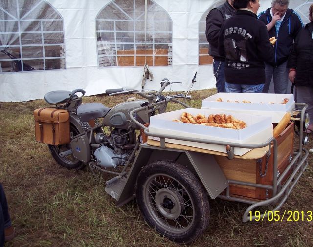

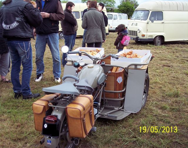

joliiiiiii vebien
c'est le même que mon voisin qui est venu nous livrer les croissants au détour de notre rasso d'estafette

Tof 45 oui excellent presque le mème mdr. le gris est un peu plus clair me concernant et j'ai peint les jantes d'une autre couleur pour casser un peu. la caisse je vais la restaurer comme le tri dont tu as laissé des photos c'est a dire couleur bois.
