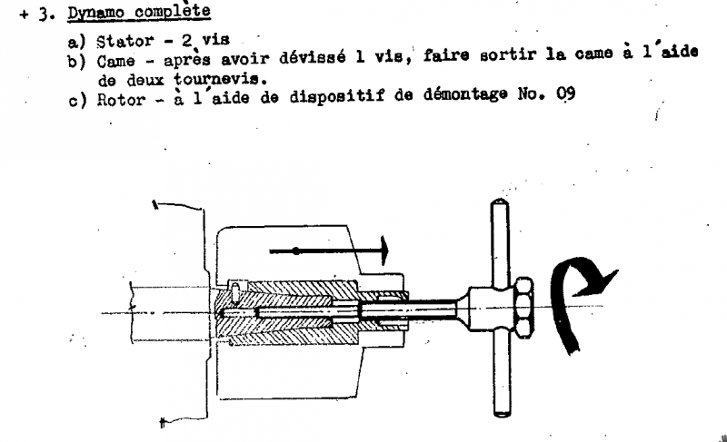

En ce moment, j'ai un problème de joint spi sur ma CZ 476. Du coup, je dois démonter le moteur entièrement. Jusque là, pas de problème, mais je suis coincé par la came d'allumage monté en bout d'induit de dynamo.
Quelqu'un saurait-il comment on la démonte ? Je ne veux pas forcer bêtement dessus… nuts

C'est un peu court mais c'est tout ce que j'ai:
Si ça t'intéresse, j'ai toute la doc, mais e-mail requis en mp...

Donc a priori, il suffit de faire levier, en gardant la came dans l’axe. J’ai la RMT mais il est juste dit de déposer la came...
Merci !
MessageSujet: Re: Came d'allumage CZ 476   Dim 9 Sep 2018 - 23:35
Oui, la came et ensuite seulement la dynamo.
