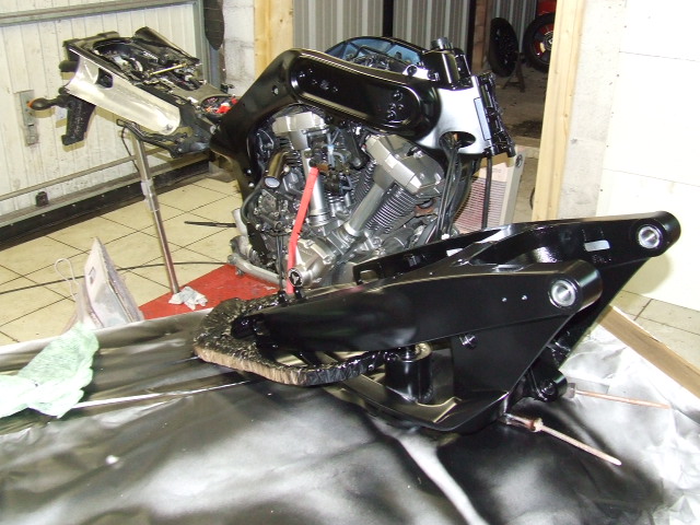

tient, ben vu que ce post ressort, je vais en profiter pour présenter un nouveau produit
le besa nato, accroche tout support !!!!
ça tient sur l'acier, l'inox, l'alu, le verre, le plastique, pvc etc !!! enfin, la plupart des matériaux sans accroche ou apret avant !!!
et ben je peu vous dire que pour peindre des cadres de motos, acier ou alu, ben y a pas mieux
voici mes dernières réalisations avec ce produit !!!
la base
j'en ai profité pour repeindre quelques babioles, j'ai bien avancé aujourd'hui !!! Laughing Laughing Laughing
j'ai pris la teinte des caches pots, noir satiné ral 9005, gamme bernardo nato, accroche touts supports, alu, inox, plastique; même le verre !!!
[/quote]
et resultat
bon, je sait, c'est pas une ancienne !!!! mais c'est un post sur la peinture, alors !!! :laught: :laught: :laught:
MessageSujet: Re: peinture au pistolet et preparation des pieces, ma methode   Jeu 8 Nov 2012 - 21:51
et en ce moment, c'est sur harley que je bosse
pareil, cadre peint en noir brillant, et accessoires en satiné, toujours en accroche tous supports !!!
préparation des morceaux, dépolissage des chromes, dérouillage, nettoyage
epoxy sur les parties métallique à nu
et ensuite, noir satiné sur tous le monde !!! :.3: :.3: :.3: (euh, oui, on est pas très chrome teteraide et moi :24: :24: :24: )
