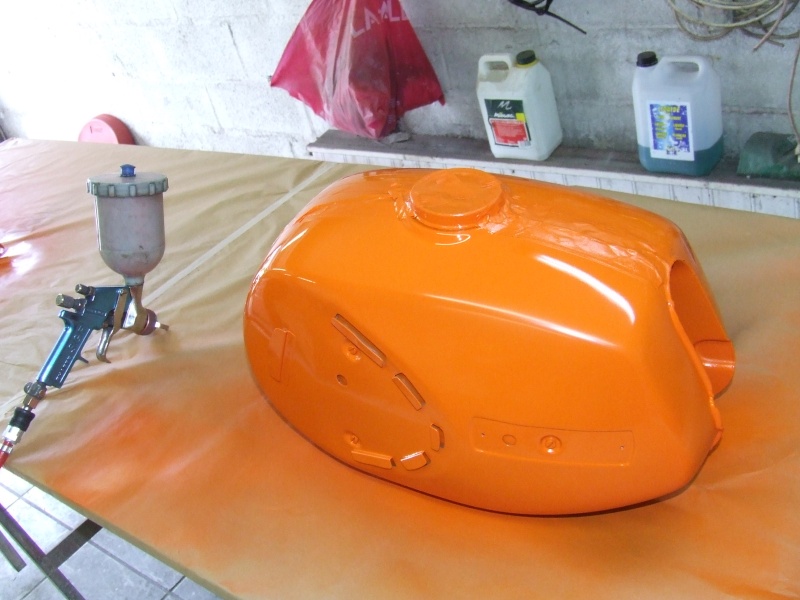

| un petit deterrage de post, car je refait de la peinture sur mz, voir recuperator dans le coin des racers et la, c'est pour donner la combine pour peindre du chrome !! impossible diront certains, la peinture tient pas sur le chrome !!! ben c'est vrai, la peinture tient pas sur le chrome, sauf si on le défonce avec un disque a lamelles pour retrouver la tole en dessous bien sur, un peu de mastic et d'apret sont indispensable, mais ça tient !!!! et apres quelques heures de ponçage, on obtient un reservoir normal, sans chromes pourris si vous soudez les flasques, ne faites que des points, une soudure complete deformera le reservoir de façon irreversible !!! entre deux tole a souder, on met de la bombe zing ou cuivre qui resiste a la chaleur et protege les corps creux !!! et bientot a venir, peinture sur polyester, deco de reservoir avec entre autre une technique pour les liserets de peinture, verni sur autocolant, etc a bientot donc | |

| bon, un peu plus compliqué maintenant !!! ma méthode pour décorer un réservoir, liseret, autocollant, etc ...... voici les éléments, mis en apret, poncé au 1000 a l'eau (c'est une base mate vernie), et c'est pas de la peinture a l'eau (solvantée) 1 ere etape, la couche noire qui va servir aux liserets ensuite, mise en place du ruban de camouflage (il a un nom, mais impossible de m'en rappeler) existe en plusieurs largeurs, ici, c'est du 3 mm ensuite, camouflage, (pour eviter les epaisseurs inutiles) pour la bande grise camouflage du gris (on attend que ça seche entre les couches, heinn !!) et on peu enlever tous les caches, faut faire attention, etre minutieux, et s'aider d'un cutter des que ça commence a arracher et apres la pose de deux trois autocollants, (je vous montre pas comment on fait, c'est pas dur, faut juste les mettre a peu pres droit) on verni !!!! et ça donne ça voila voila !!! | |
