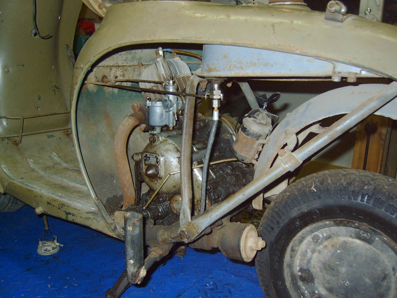

les panneaux lateraux arriere sont clipsés et donc se démonte facilement .
il y en a un qui a un trou qui sert au passage du kick qui lui est démontable .
et l'ouverture de l'essence et le starter se commande via deux petites tiges qui traversent la tole sous le siege
le moteur n'a pas tourné depuis tres longtemps et a besoin d'un bon degraissage
l'ensemble de la coque arriere se depose tres facilement et vient d'un bloc
je démonte la culasse , le piston a une forme bizare ! et surtout il bouge anormalement latéralement ! Koi comme si les segments etait usés jusqu'a la moelle
le pourquoi du manque de compression certainement
sur les photos il manque les toles de la turbine de refroidissement du moteur
http://jose.thibault@wanadoo.fr

Citation:
Piston à déflecteur(obligé pour une marque qui n'a pas acquis la licence pour le balayage Schnürle); c'est la première fois que j'en vois un avec 4 axes de balayage.
Trop de jeu latéral? il en faut beaucoup pour un ensemble piston alu-cylindre fonte; tu dois pouvoir trouver les cotes auprès du club Terrot ,par exemple.
A+ vvv

suite du démontage...
c'est vraiment pas tres accessible , il faut des petites mains ,
de plus le dessous de la machine est couvert de terre sèche ( il a du aller aux champs ..)
on voit bien au centre le systeme de passage des vitesses , la commande sous les pédalles et la tige qui commande la boite a l'arriere du moteur ..
il a un coté jouet de manège .
l'avant s'enleve d'une partie
une fois déshabillé ....on voit la suspension a anneaux neman ( je devrais en retrouver chez un marchand de remorque )
pour le moteur je vais attendre qu'il soit sur l'établi pour le demonté ...

le demontage est presque fini ...
tout a été photographié c'est plus facile pour le remontage dans peut etre plusieur mois ...
beaucoup de pieces etait gripées comme l'axe de bras oscillant ou encore les axes de suspension avant ...tout etait soit sec , soit recouvert de vieille graisse tres pateuse .
je n'aurait pas pu rouler avec une simple remise en route , le demontage de tout ces éléments s'imposait .
voila ce que ca donne une fois démonté ... Koi on croirait pas qu'il y a tout ca dans un petit scoot comme ça .
maintenant , il me reste a preparer les pieces pour le sablage , proteger les filetages , les tambours de frein , ...
et nettoyer le moteur

voila , apres un bon nettoyage je commence a démonté le moteur ...
tout baigne dans de la vieille huile epaisse . qui a le merite de conserver en etat les pieces .
je vais devoir reffabriquer tout les joints .
l'embrayage est en bon etat , le pignon de sortie de boite est completement hs , ca risque d'etre tres dur d'en retrouver un . pleur
et le pignon de roue arriere est pas beaucoup mieux et est soudé sur le tambour de frein !!!
le volant magnétique est prope et en bon etat .
le piston me semble en bon etat mais on voit tout de meme a deux endroits des petits traces d'arrachement
on le peut voir sur la photo , il y a un trait plus clair.
je ne suis pas spécialiste , je vais demandé a un pro ce qu'il en pense ..il y a du jeu a la bielle aussi ...latéral mais aussi un poil de bas en haut .
le cylindre me semble en bon etat , pas de rayures .
voila pour l'instant , je vais attendre la fin des vacances pour aller voir le sableur et le rectifieur, et préparer ma liste de pieces pour la bourse de nantes en janvier ..
