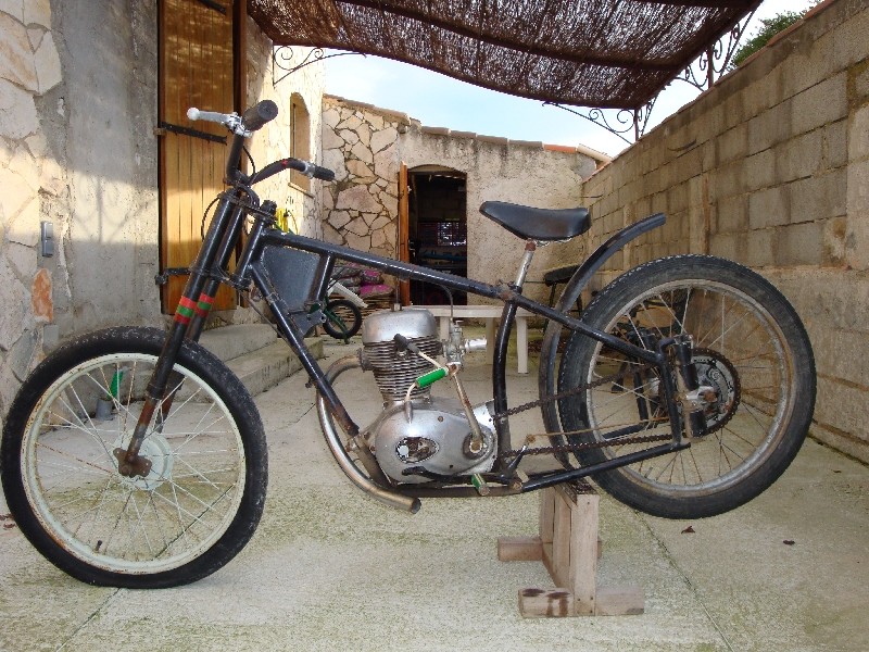

Salut, venant d'acheté un cadre nu de Peugeot 176AS de 1956,, je voudrais y adapter une fourche pouvant recevoir une roue à rayons avec tambour.
Vers quelle marque dois-je me tourner ? Sinon voici, le style vers lequel je m'oriente.

Pour ce style de chop,il te faudrait une roue de 21 pouces...pourquoi pas fourche + roue de 125 dtmx ou xl,ça doit pas être dur à trouver

pour aider à ma recherche, voici quelques côtes ;
Diamêtre intérieur du tube d'axe de fourche 33,55 mm pour une longueur de 162 mm. Si cela peut-être utile.

le plus simple, c'est de trouver un cadre complet avec la fourche et la roue que tu veu adapter, de decouper la colone pour la ressouder sur ton cadre de peugeot...
ça parait dur, mais pour quelqu'un qui sait souder, c'est de loin le plus simple et le plus fiable !!!

j'ai trouvé une 125 MOTOCONFORT, l'axe de fourche correspond en longueur et diamètre pour le cadre de la PEUGEOT 175.
Bon, il me reste a arrivé à démonté cette put..... de fourche :furieux: . L'écrou qui se trouve sous le té est complètement bloqué.
Mais, sinon ca avance. vvv

bon, petites nouvelles du jour.
alors abandon du projet sur cadre de peugeot 175, trop de pièces a racheté :furieux: pas pensé que c'était si rare paspossible pourtant j'avais bien tout poncé pour une nouvelle peinture. Sad
Donc, je me tourne vers une annonce, motoconfort 125 tournante et presque complète lol!
donc de nouveau démontage et pour cela création d'outil spécaiaux surtout pour les amortisseurs arrière.
Démontage aussi de la fourche, poncage du cadre et de la fourche démontée.
Passage des pièces en apprêt en attendant la suite.

Bon, ben il y a en a un qui suit, alors la suite.
peinture cadre refait.
bon, aujourd'hui je remonte le haut de fourche et les suspat arrière refaites.

bon, alors donc la suite... PS, regardez pas le bordel. nuts
j'ai refait les amorto et fais aussi un outils pour les reposés car trés chaud a remettre en place. :furieux:
après vérification du moulin, néttoyage, je passe au lustrage. ca brille
et que ca brille, brille, brille ...
je décape ensuite les jantes qui étaient peinte en beurrrrkkk :surprise:
allez a plus normalement demain je recois les pneus.
a ++++

bon, pneus et chambres arrivé ce matin
donc direct chez le préparateur scooter du coin pour le montage sur les jantes, oh la tronche du mec. :/mdr!!/: :/mdr!!/:
comme il va lui falloir la journée, je passe au remontage moteur sur la bébète
et comme j'ai vite fini, poncages des pièces et guidon avant peinture antirouille.
demain repose de tout ca !!!
Bon, allez, je vais faire aussi les roues du 203, histoire de coordonnés tous ca.

la vache, chui sur le Q salut wouai, c'est ca !! mais ca m'est revenu chère 77 euros 2 pneus et chambre en 19"
aujourd'hui peinture des jantes, remontage guidon et ses poignées ses rétros, bref des bricoles.
demain je fais rien, car boulot toute la journée. ca va être long ggggrrrrrrrrrr

remontage de la roue arrière
remontage de la roue avant, changerment de la gaine d'accélération.

bientôt nouvelles photos. la moto est fini a 98%.
Les roues ont été refaites, elles ne me plaisaient pas, la moto à été positionné sur la voiture.
Je vous fais passer les tofs.
