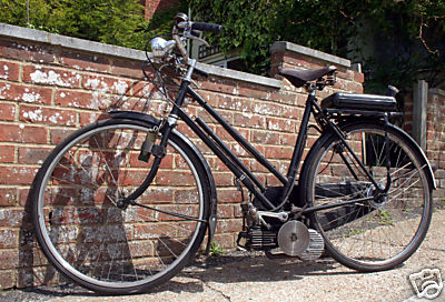

Bon pour remédier à cela voilà ma dernière acquisition. Un petit moteur auxiliaire pour vélo (eh oui, encore!!!) de 38CC (mosquito 38A). D'ailleurs on ne pourrai pas créer une rubrique "le coin des moteurs auxiliaires"?
Il est déjà démonter et en cours de nettoyage.
Voilà j'attends vos commentaires

joli moteur !!
c'est tres sympa monté sur un velo des annees cinquantes !
il te manque , a premiere vue , la patte de fixation avant avec son collier ( pour le cadre du velo )
a moins que ce soit ce qu'on voit sous le moteur ...
la question , la plus importante c'est , est qu'il a de l'allumage ?
9 fois sur 10 la magneto ne donne plus sur ces moteurs , elle est a l'interieur du galet .
j'en possede deux identiques , malheureusement aucun n'a d'allumage !!!

Salut ventre à choux, il manque le collier mais la patte est bien là (sous le moteur effectivement)
Pour l'allumage, la magnéto avait effectivement un problème (R trop importante) mais je l'ai réparé cette semaine, maintenant j'ai une R à 3.5 KOhm, ce qui est très correct et surtout elle est stable!!
Si tu veux tu peux m'envoyer les tiennes et je regarde ce que je peux faire ou bien j'en connais une neuve à vendre, contactes moi par MP
Quand il sera fini je mettrai une photo.

Je n'ai pas encore le vélo, mais j'ai le réservoir. Au final, ce la devrait ressembler à ça, a peu prêt!!!
MessageSujet: Re: Mon p'tit dernier   Ven 4 Déc 2009 - 23:50
Merci , ça doit être dantesque à piloter

je pense a un truc , pour le monter sur un velo il faut un pedalier décalé
sinon il touche au moteur ...

A l'époque le mosquito était le seul a pouvoir se monter sur n'importe quel vélo en 15 minutes chrono. Bien plus facile qu'un VAP par exemple. Le moteur est décalé pour ne pas gêner au pédalier. je ne pense pas qu'il y ai de problème à ce niveau, mais je te confirmerai. Merci pour la remarque!!!!!

Quelqes infos pour les Moustiques :
LeA se monte sur un vélo sans changement de l'axe de pédalier, pour le B il faut un axe plus long.
La bobine du A coté HT c'est 8000 spires (j'en ai démonté une pour compter ) j'ai ai 4 à refaire.
Mon B roule à environ 40kmh sur le plat avec un beau bruit sourd, un photo avec Sousou aux commandes pendant la rando Solex de juin dernier:

oui pour le pedalier
j'ai jeté un oeil sur celui d'un copain effectivement le pedalier n'est pas déporté
