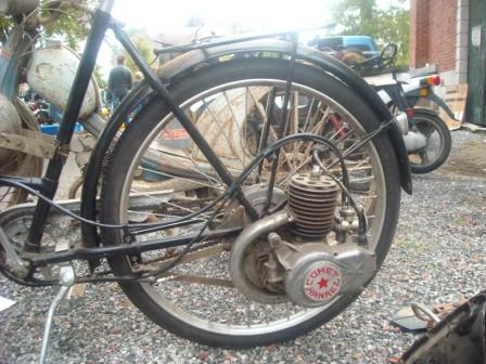

Sinon il y avait aussi un berini (350 Euros avec le vélo), désolé pour la qualité de la photo
Et aussi ce comet à 1100 Euros (là c'est un peu cher pour moi)

Le COmet est encore sur toutes les bourses Belges.. mais sur la derniere à 800 € cela reste fort cher .
Le Berini dans l'état ou il était je donne pas 350 € non plus... Par contre je regrete encore le petit pellegrino que je n'ai pas pris à 300 €
