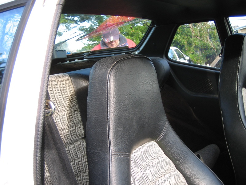

bon et bien il y a du changement...!!! ,mon fils (le grand) est d'avantage passionné par les voitures
et pour noel, papa gateau...,à fait une superbe affaire!!!;par le bouche à oreille je lui ai dénichée une vieille porsche 924 à restaurer mais encore dans un beau jus!!!. le moteur tourne comme une montre,l'intérieur est nickel
il y à juste du travail de carrosserie a faire dessus(le tout pour 300 euros)
je vous raconte pas la tete de mon fils...

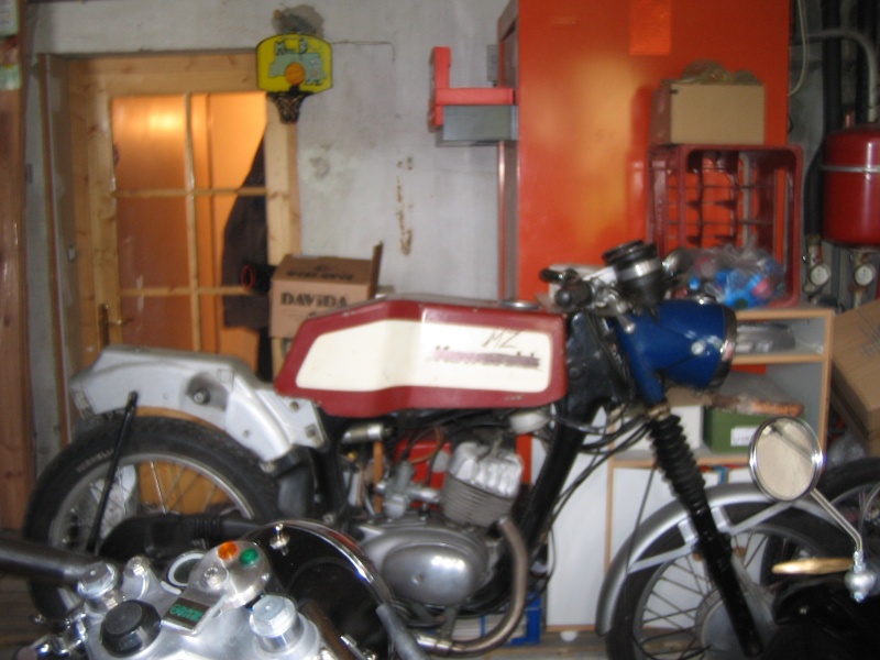

MessageSujet: café racer 125 mz   Sam 8 Mai 2010 - 6:22
Et bien comme je suis enfin en vacances , je vais commencer le café racer.je vais prendre comme base une 125 mz ts (je pensais prendre un 250 mais le réservoir ne vas pas bien à l'ensemble...il est trop fin)
je ferais suivre l' évolution de la bête...et j'espère faire changer d'avis à ceux qui prennent les MZ pour de la daube...
MessageSujet: mz 125 café racer   Lun 10 Mai 2010 - 16:18
bon et bien c'est parti !!!
ce matin j'ai fait craquer le moteur:çà tourne impec!!!
cet après midi commencement du positionnement du réservoir et un peu de bricole...
le petit plus de la journée: confection d'un bouchon MZ allant sur le réservoir
maintenant, j'attends la selle (modèle dresda) pour fignoler le positionnement

MessageSujet: mz 125 café racer   Mar 11 Mai 2010 - 5:54
j'ai oublié de préciser ,que j'ai monté
un cylindre/piston/culasse de 150CM3 avec des lumières légèrement retravaillées...car j'ai l'intention de gaver le moulin un peu plus(carburateur à admission directe+pot de détente)
le minimum syndical quoi...je vais quand même rester sobre,je n'ai pas envie de descendre le bas moteur(c'est pas un 125 KTM)et 110/120 km/h me semble raisonnable pour ce type
de moteur
ce que je veux gagner c'est surtout de la nervosité (je trouve la pipe d'admission un peu longue sans doute à l'origine pour le couple ???à voir ...)
Masculin Nombre de messages : 3851
MessageSujet: Re: projet cafe racer mz   Mar 11 Mai 2010 - 7:34
En effet la pipe d'origine est un peu longue,en principe tu peux la raccourcir de 2 cm, et si tu as un 150 cc monte un carbu de 24 pas plus car sans clapets ça sert à rien.

MessageSujet: mz 125 café racer   Mer 12 Mai 2010 - 5:29
Et oui mamath je le sais bien qu'il y à une petite entorse à l'intégrité MZ, mais c'est tellement tentant ...et puis le carburateur des 125 mz à un gros défaut (personne n'est parfait!!!)qui est bien connu, c'est le réglage du ralenti qui est tres dur à obtenir...le seul moyen est de tendre légèrement le cable d'accélérateur pour soulever le boisseau,mais en général les roulements de vilebrequin n'aiment pas...et puis dellorto c'est quand même pas mikuni(qui sont aussi très bon)...on reste en europe
les réservoir pour café racer MZ même si ils existe, sont quasi impossible à trouver et de plus ils valent une fortune(ils sont pourtant magnifiques,à quand une reproduction!!!)
et c'est pourquoi je mets un réservoir d'origine kawasaki qui vient tout de même de la compétitionet donc pas courant.
Une fois bien repeint et estampiller MZ çà vas le faire et à part les connaisseurs personne ne verra cette contrefaçon...

MessageSujet: mz 125 café racer   Jeu 27 Mai 2010 - 4:06
merci Batault,le gros problème de la 125 ts c'est son garde boue arrière potence qui est trop mastoc pour un cafe racer...heureusement, il est en alliage d'aluminium et permet donc pas mal de fantaisies !!!
avant:
après:
hier : réalisation de la potence de soutien du dosseret arrière et montage à blanc avant d'envoyer le tout chez mon pote en peinture...
et voilà le travail !!!
pas mal non... reste plus qu'à trouver 2 petits carters pour cacher la partie electrique de la moto
