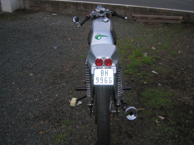

MessageSujet: Re: projet cafe racer mz   Mar 7 Déc 2010 - 19:43
Very Happy allez je commence les finitions... la bestiole est maintenant immatriculée et assurée ...
-mise en place des platines de cales pieds... ect ect ...
ça commence à être pas mal !!! Wink
voilà les dernières photos de la bête
un petit logo MZ... il faut ça !!! (et puis après tout, le moteur à été construit dans le bloc communiste )

MessageSujet: Re: projet cafe racer mz   Mer 8 Déc 2010 - 11:43
Very Happy pour l'immatriculation, il faut y aller avec son papier d'assurance ... et puis je l'ai mise en catégorie collection Wink donc pas de problème !!!
ça coince pour les cyclos récents ... Rolling Eyes surtout si c'est l'ado qui fait la démarche ...
bon c'est sur qu'il y a quand même une petite entorse, mais je ne suis pas fou,la mob (sauf clignotants,elle en est dispensée) sera entièrement dans la légalité au niveau vitesse, bruit,frein,éclairage etc,etc...
le seul petit problème c'est la taille de la moto !!! elle fait grosse pour une 50 (c'est quand même un cadre de 250 mz ...) faudra pas que mon mousse se fasse contrôler
avec des gendarmes trop pointilleux ...
mais il y a quand même bien pire comme cyclo sur les routes actuellement !!!

MessageSujet: Re: projet cafe racer mz   Lun 13 Déc 2010 - 7:07
bon ,je t'ai écouté fabien T ... c'est vrai que c'est une sécurité un carter de chaine!!!,on ne sais jamais...
un petit tour au brico du coin
2 petites pattes en alu... et voila le travail !!!
autrement ,j'ai fait les premiers essais de la bestiole !!!(prochainement une petite vidéo...)
il vas falloir que je la bride sérieusement !!! parce qu'avec mes 90 kg je suis monter à 80/90 km/h !!! incroyable comment il marche ce petit 4 temps Shocked Shocked Shocked
la moto freine super bien et est terriblement maniable ,un vrai vélo
je suis vraiment satisfait !!! c'est une réussite
