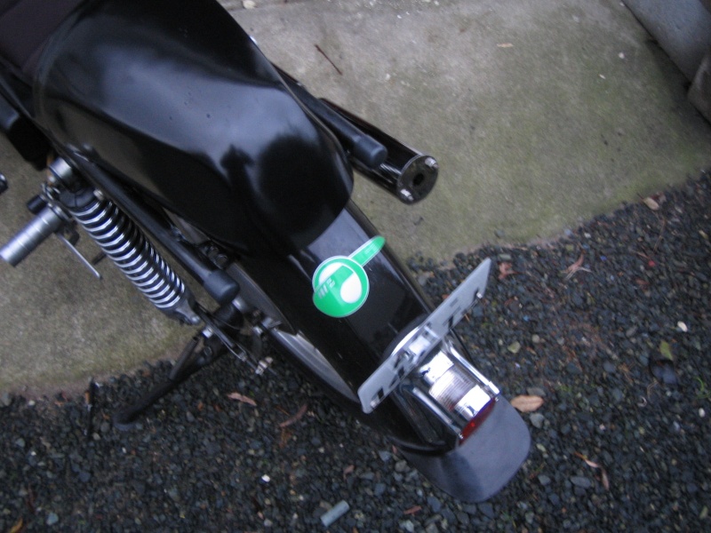

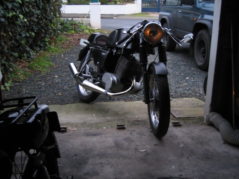

bon et bien comme je m'était tromper de site pour les" café racer " je vais continuer la discution ici
et donc voici les dernières petites amméliorations:

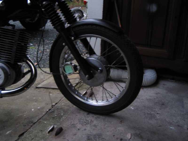

montage d'une roue avant avec un pneu plus gros(3.00/18 au lieu de 2.75/18).
résultat= suppression du guidonnage à haute vitesse et meilleur accroche pour le freinage avant
montage de deux enjoliveurs en alu massif pour cacher le tube du cadre servant pour le side
et pour le fun, il faut marquer ses gouts!!!
le prochain travail consistera à fabriquer un tube d'absorption pour le silencieux du pot de détente (d'origine,
c'est une mousse de fibre autour d'un ressort et c'est pas top...c'est pas cher non plus !!!)
à plus tard et joyeux noel à tous

salut mamath: les commandes reculées de mon racer sont prises sur 2points d'origines de la moto.
1er: les reposes pieds sont à la place des cales pieds passagers
2eme:les platines en alu sont fixées en deux points plus un renfort qui passe en dessous le bras oscillant
1er point:fixation des cales pieds
2ème point:le tube de traverse servant au frein arrière
+ le renfort (tige filletée enjolivée d' un tube en alu)
attention, si tu garde le réservoir d'origine, la position de conduite ne seras pas terrible(trop en avant par
rapport au commandes...) pour mon avis personnel ,le mieux est de changer le reservoir, il faut qu il soit
plus long pour que tu te retrouves en fait presque dans la position d'origine du passager.la longueur idéale pour l'équilibre de la moto est 50/52 cm de longueur et 26/29 cm de largeur(le réservoir finissant presque à la
moitiée des carters de batterie et filtre à air) et c'est cela qui donne toute la gueule de la moto...
tu peux trouver à pas cher un beau reservoir dans les casses moto(essai de le trouver avec son robinet d'essence d'origine sinon attention à la galère...)
le cadre poutre du 250 mz est super pour ce genre de transformation...
pour ce qui est de la selle à dosseret,il ne faut pas qu'elle dépasse au niveau visuel la roue arriere sinon c'est
vraiment moche(l'ideal c'est un petit peut plus que la moitie de la roue)
pour le guidon si tu optes pour des bracelets il faut du 35mm et les moins chers que j'ai trouvés, c'est chez
shatokine , c'est plutot un spécialiste des anglaises mais il vont super bien sur la mz car ils sont "old style"
on peut trouver encore moins cher en installant un guidon de type "italien",et l' avantage c'est que tu gardes
les potences de fixation du guidon d'origine en ayant une gueule de guidon bracelet
une combine pour le compteur de vitesse...
moi j'ai choisi la solution radicale(compteur sans fil de vtt)car je ne voulait pas casser la ligne phare / réservoir
mais tous les gouts sont dans la nature...et beaucoup préfèrent mettre un petit compteur à aiguille sur une
platine en alu.le problème c'est le cable d'origine de compteur mz, soit il faut tout bidouiller et c'est pas de la tarte...ou gros coup de chance on trouve un compteur qui vas bien
et bien le compteur qui vas bien sans aucune transformation est celui monter sur les "bultaco sherpa" de trial dans les années 80, tout concorde pour le cable et c'est un joli petit compteur...
la ligne générale de la moto
voila, si tu veux d'autres info pas de problèmes!!!,j adore les mz et ceux qui roulent avec!!!
