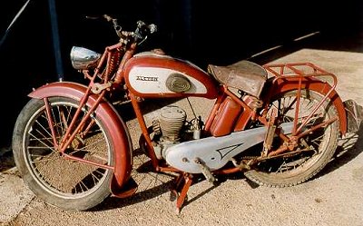

Bonjour voici la Alcyon 125 de 1948 que je viens juste d'acquerir.
Vous pourrez suivre sa restauration ici je tiens a precisé que c'est ma premiére restauration de ce type j'aurais surement besoin de conseil
pour ledebut je vais la remettre en route il me manque le condensateur
le probléme est que je n'ai pas celui d'origine
voici des photos de l'allumage
qui pourais me dire le model de condensateur que je doit acheter
merci d'avance pour vos reponce
