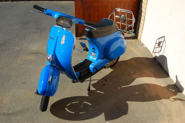

Bonjours à tous ,
Aprés un long moment d'absence , je voudrais vous présenter mon dernier 2 roues
Ca remise en beautée avance plutôt pas mal , dans le secret ( plus pour longtemps Wink ) mais plutôt pas mal Smile

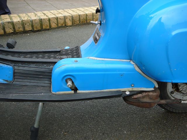

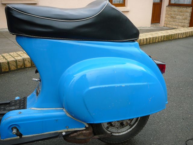

Voila à son arriver aprés un "bon coup de chiffon"

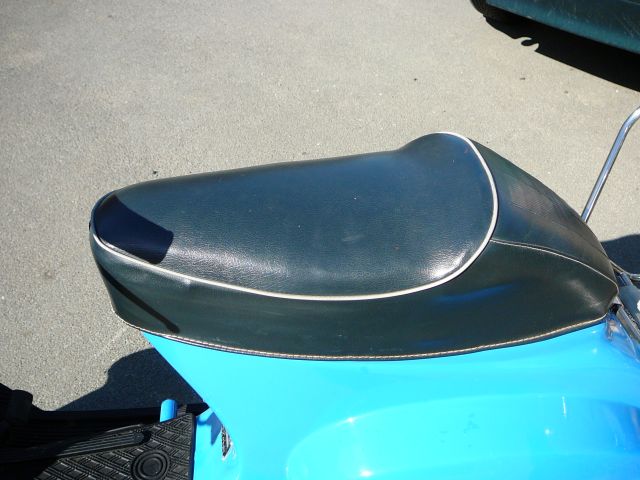

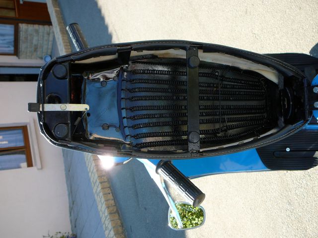

vous pouvez voir sur cette photo que la selle tire la tronche
Je ne posséde pas de photo mais l'interrieur de la selle etait trés trés rouillé , la mousse se disloqué ect .
Mon pére et moi avons l'avons démonté , poncé , traité , repeinte , et l'avons remis en forme pour donner ça :

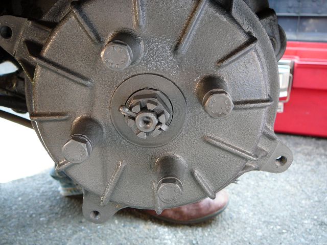

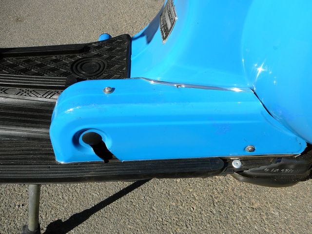

Le bloc pédalier à lui aussi subit une cure de jouvance :
Il était plein de rayure , les joints faisait mine de tenir mais à la moindre vibration il partaient en morceaux .
L'axe à été enelver et les trous des deux coté bouché par deux "bouchons" plastique .
Des retouches on été faite et la peinture d'origine à été lustré , les vises on étés changées et des rondelles ont été ajoutées .
Le joint blanc pourri fut remplacé par un joint chromé beaucoup plus propre.
Tout les Chromes on étés polis

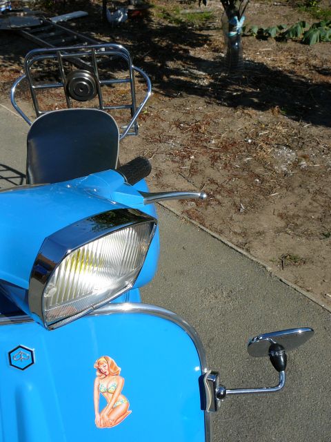

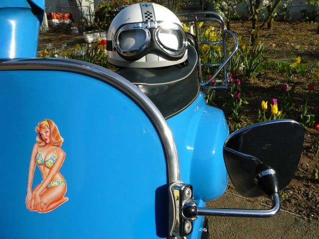

Le porte bagage :

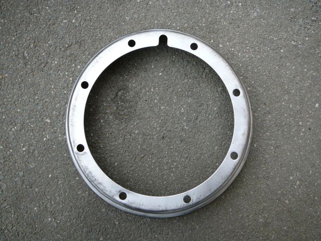

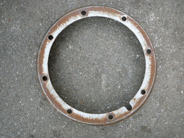

Un rétro viseur d'époque fut monté , ainsi qu'un nouveau cerclage de phare et une pin'up ( elle est joulie ma pin'up hein =) )
Il y avait des rayures sur les fesses de l'abeille Wink
des retouches et des heures de polichages plus tard :
Le porte bagage viens d'étre fait ; démonté , poncé , traité , aprété , repeint . La boulonerie à été changé .

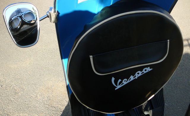

La roue de secour à été démonté :
(une des deux partie)
Poncées
Et des que la météo me permet , elle sera traité repeinte remonté , et photographié Wink

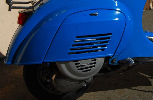

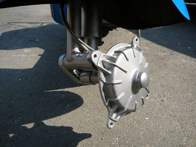

Le carter moteur été tout moche , il à donc été démonté , traité aprété repeint et remonté :
aprés ponçage :
fini :
remonté :

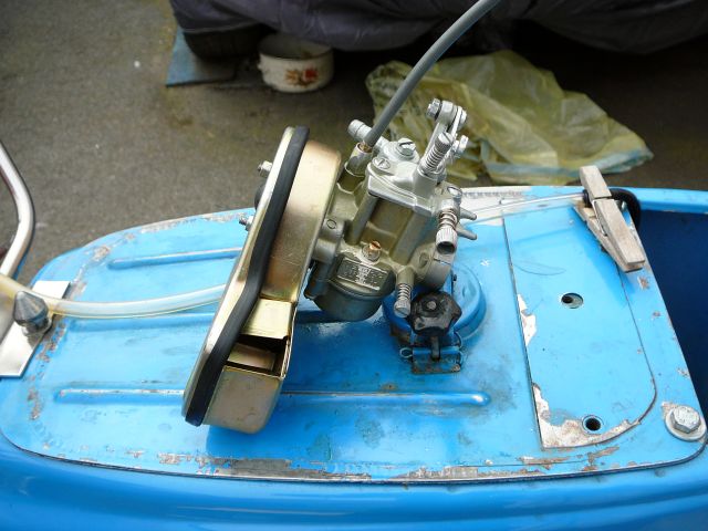

Démontage , revision , et repose du carbu :
Voili Voilou , je vous post la suite des travaux dés qu'il y en a .

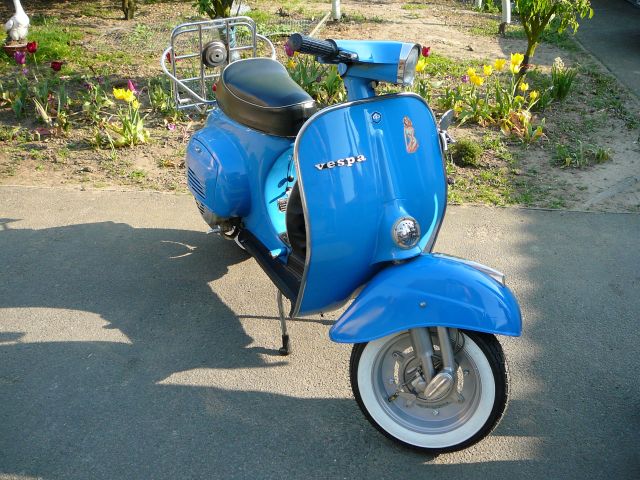

AVANT
MAINTENANT
à suivre ; restauration des roues , mise en place d'une nouvelle house de roue de secoure et bien d'autre chose encore en attendant d'avoir , qui sais , une belle 125cc maintenant que j'ai l'age de passer ma license Smile
à bientôt !

Salut à tous ,

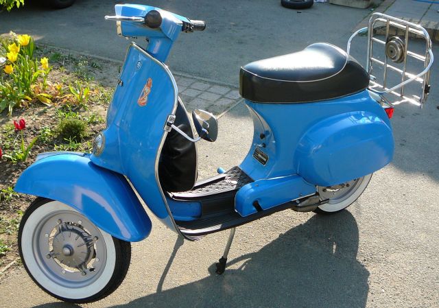

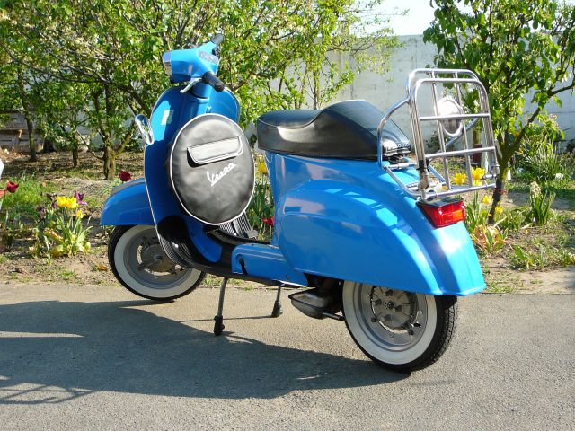

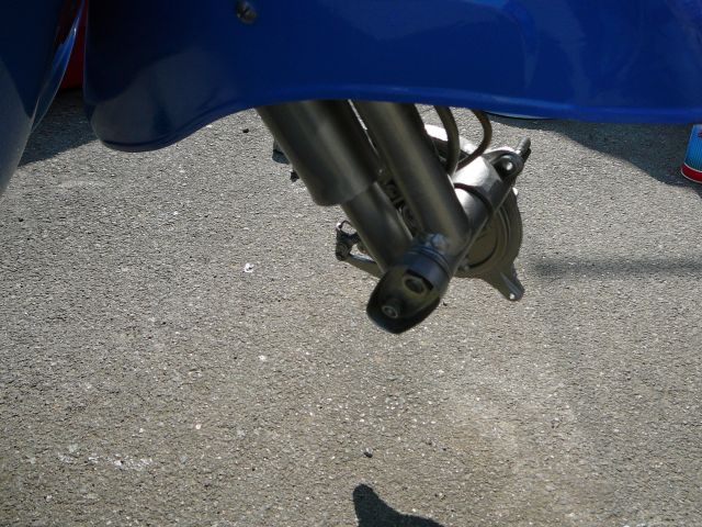

La vespa avance encore :
La roue de secour est maintenant impécable , rangé dans sa housse =)
Peinture des tambours ( ben oui il fait soleil , on en profite )
et de nouvelles Pantoufles Smile
Voila , j'espére que ça vous à plut , j'ai dégoté un ptit fanion "cote d'opale" d'époque sur ebay , je l'ais commandé de suite =).
Mes prochaines économie iront dans une "ralonge" de pot , pour éviter de salir mon flanc blanc , et un porte fanion , pour mettre la cerise sur le gateau.
Je vous tiens au courant Smile

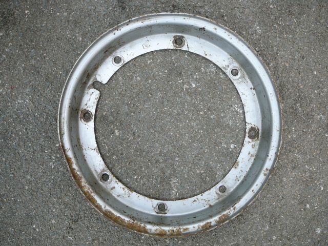

Il y a une astuce =) ,
Enfaite j'ai acheter des jantes " de modification "pour pourvoir mettre du 10"
http://www.vintagescooter.com/magasin/fr-5-20-7000-20700012-artg4-jante-acier-pour-transformation-2-75x9-en-3-00x10-vespa-50
http://www.vintagescooter.com/magasin/fr-4-80-1010-80101025-artg4-pneu-golden-tyre-flanc-blanc-3-00x10
Moi aussi , j'ai cherché longtemps pour mettre des flancs blancs sur mon Vespa , et je n'ais trouvé que cette technique .
Voili voilou , en espérant t'avoir aidé

Il me semble qu'il existe une peinture latex pour le faire à la "petite affaire (ça existait il y a 30 ans, je faisait ça sur mes voitures) mais c'est à reprendre régulièrement
