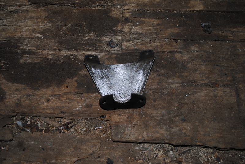

Le support de selle est lui aussi niquel.
Après avoir tout poncer et nettoyer au dégraissant je passe un coup de Rustol Owatrol pour que la ferraille ne soit pas exposée à l'air.
