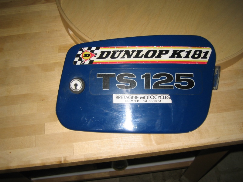

je l'ai retrouvée!!!
pour la serrure ,moi je ne m'embête plus... je la démonte et j'enlève tous les cliquets de bloquage... je remonte le tout comme à l'origine et il suffit alors de n'importe quelle clef ou tournevis plat pour la faire fonctionner Wink (c'est quand même pas un coffre fort !!! :laught: )
