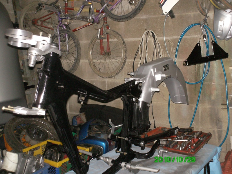

Masculin Nombre de messages : 3513
MessageSujet: Re: tentative de restauration 125 TS    Dim 31 Oct 2010 - 9:51
ça avance Gilou mais encore pas mal de taf ...le plus ch...... les roues et le reste
Masculin Nombre de messages : 3197
MessageSujet: Re: tentative de restauration 125 TS    Dim 31 Oct 2010 - 10:03
ça commence a donner pas mal ; il y a déja du boulot de fait

MessageSujet: Re: tentative de restauration 125 TS    Dim 31 Oct 2010 - 10:14
Mais ça, c'est pas du nettoyage,...c'est carrément de la remise à neuf Pépéjules....???

Bravo c'est du grand art....elle va être trés belle cette meuzeu :laught:

ET B c'est repeint rassure moi, super Hum j'aimerais bien voir la suite la il y du retraité dans l'air NON? Very Happy

bien parti PEPEJULES. ça c'est de la restau.. vebien
vivement la suite.
