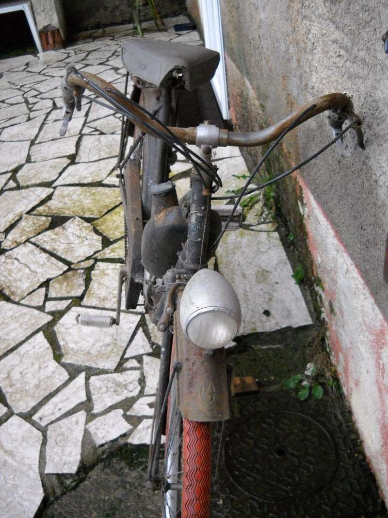

C'est bon pour 20 euros j'ai trouvé tout un lot de carbu dont 3 Zénith. J'en ai refait un impeccable.
Par contre je vois sur tes photos une petite manette sur le guidon coté gauche. Est ce le décompresseur? car à priori cette pièce manque sur le mien et je me posait la question de savoir comment commander 5 fonctions avec 4 câbles.Koi Koi
As tu des photos moins compressées de la tienne pour me rendre compte du système?.
Merci d'avance. Marc.

Salut. J'ai fait le démontage de l'Alcyon mais à priori il doit me manquer une manette sur le guidon.
Pourrais tu me faire un topo sur le fonctionnement des commandes, ou se trouve la manette d'embrayage, le décompresseur etc...

voila ce que j'ai en photo et je crois me rappeler que :
Donc embrayage main gauche mais manette raportée autre levier frein arrière
décompresseur petite manette main droite toujours main droite  levier frein avant
le starter je sais plus trop direct sur carbu ?
voila si ça peut t'aider
