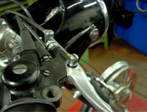

qui connais cette modification:
Je suis preuneure de toute info et photo:

pour la photo du b m je ne vois pas l'amélioration plutôt un bricolage pour solutionner le fait de ne pas avoir le bon câble

non.. si tu regarde bien, il y a un double frein sur le tambour avant.. donc deux cable.. crazy

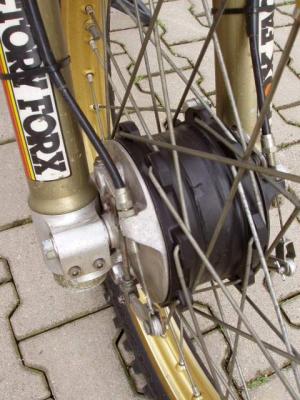

On dirait bien un frein double tambour et double came (photo du haut, Torx Forx).
J'ai roulé un temps ma R 60/2 avec un Yam TZ 4 cames, et ça freinait comme le diable.
Amélioration du freinage? Oui, sans doute, mais il faut apprendre à doser. Comme dit dans un autre post, un tambour à câble bien réglé freine très bien. Il suffit de demander des garnitures "molles" (= d'avant l'arrivée des tambours à commande hydraulique) et de le régler pico bello. Perso, j'ai bloqué la roue avant d'une R 60/5 à 100 km/h avec un tel frein.
Sur les BM, tout se joue avec le jeu et le réglage de l'excentrique, plus le fait d'orienter correctement les garnitures. Il faut le préciser à la commande (la garniture est orientée de telle façon), en sorte que le spécialiste puisse la monter correctement, et lui donner le diamètre du tambour. En plus, il faut les faire river, et pas seulement coller (il faut parfois insister...). Dernier point, ne pas oublier de détalonner les garnitures, qui attaqueront ainsi moins brutalement.
L'astuce sur la BM de la photo, c'est en effet pour pouvoir utiliser les deux tambours. C'est ça ou un répartiteur plus bas, difficile à cacher.
