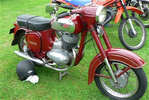

Un amis voudrait faire un racer sur avec une jawa mono 250.
exemple:
Je voudrait faire une sortie d'echappemnt deux en un. le but etant de gagner du poid.
Est ce que ca aurra des conséquence mauvaise? Peut être juste après le deux en un avoir un diamètre plus gros..
J'attend vos conseils.
MessageSujet: Re: bonjour   Ven 3 Déc 2010 - 8:02
Very Happy à partir du moment ou il n'y a que un cylindre , çà ne pose pas de problème ... mais attention ,les deux temps ont besoin d'un échappement par cylindre ...

"une partie cycle Jawa double berceau est une bonne base de départ" ce serrai magnifique. mais ce sont des cadres fait uniquement pour la course il y a que le type 634, il y en a peu donc et cher!!
"pour un racer un moteur de CZ de cross du genre 988" c'est un 175 ce moteur?
Bon j'hésite entre le 250 jawa et cz 175... on verra ce que je trouve..
MessageSujet: Re: bonjour   Mar 7 Déc 2010 - 14:10
Le type 988 est un 250 cross ou enduro, boite 5 et assez performant au départ, c'est le bloc que tu vois monté dans la machine bleue N°10, mais ces machines ne sont pas très courantes et souvent assez chères, tu trouveras plus facilement une 175 (type 477) le bloc fait 15 cv au départ et peut etre travaillé facilement en s'inspirant des diagrammes de la 350 puisque c'est 2 X 175
Si tu as besoin j'ai de la doc pour les 2 modèles et il me reste une fourche et une roue à disque de Jawa

tu pense que c'est mieux de partir sur une cz type 477 que une jawa 250?
pour la doc, c'est super sympa, je te redis.
MessageSujet: Re: bonjour   Mar 7 Déc 2010 - 15:42
La 250 en principe c'est mieux mais la 175 type 477 est plus facile à trouver et surtout beaucoup moins chère.

tu as raisons, mais on a peut être une 250 type Kyvacka pour pas trop cher!
mais on réfléchis bien car j'ai entendu que la cz se gonflait vraiment bien
MessageSujet: Re: bonjour   Mar 7 Déc 2010 - 18:33
C'est vrai je connais deux gars qui font ça très bien, Pierre un copain de Savoie, il a entre autre une 125 CZ qui marche d'enfer, il faut forcer un peu pour le suivre avec une MZ 250 (n'est ce pas Cantalou) et un Suisse très sympa que j'ai croisé plusieurs fois qui a une collection de machines impressionnante, il participe avec sa femme régulièrement à des démo sur circuit, ses motos marchent vraiment très fort.
