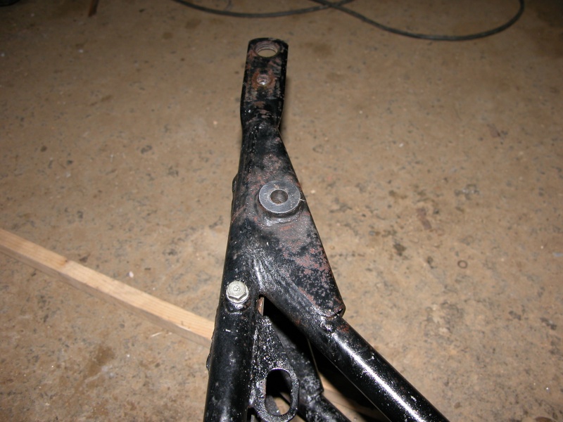

Il y a une fixation d'amorto cassée... va falloir souder propre...

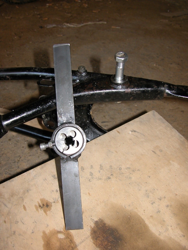

... Plutôt que souder, j'ai préféré repercer; je cherchais un goujon de 80 en diamètre 12, avec un filletage M 12 150 sur 40mm d'un côté et 15mm de l'autre... Je donne les côtes au cas où quelqu'un aurait ça...
J'avais essayé de faire moi même le goujon, mais avec des outils de vogue, ça le faisait pas...
... Bon, avec une filière digne de ce nom, ça va mieux, mais comme je me sentais pas d'ajouter encore 80 roros, et que, de toute façon, je ne trouvais pas le bon porte filière, j'ai pris de l'outillage "fait-comme"...

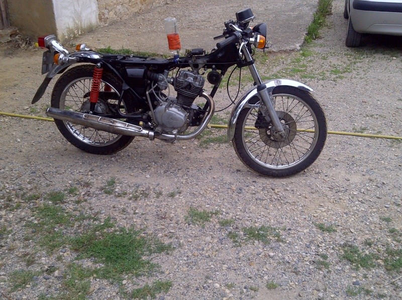

Grosse galère avec le carbu, gicleur de ralenti bouché, malgré le trempage dans l'acétone et le fignolage avec un brin de câble de dérailleur ( très fin, en tout cas bien inférieur au diamètre des conduits, et un peu torsadé, ce qui fait que ça frotte les parois sans trop forcer ) Ce matin, je lui ai préparé une tite infusion avec 2 cuillers à soupe de vinaigre blanc, un peu de gratouille et de mouchage ( vaut mieux aspirer les cochonneries que les souffler à l'intérieur ...)
J'ai pas mal galéré pour régler la hauteur de cuve; visiblement, je pense que l'ancien propriétaire avait du galérer aussi; tout tordus, les flotteurs... Un coup pas d'essence, le coup d'après, trop, etc... et encore, c'est pas fini...
Bon, mais elle voulait pas craquer, alors que j'ai de l'allumage, que si je monte une deuxième bougie à la place du phare, j'ai pas besoin de plus...
Vérif de la distri, tout nickel ! mais elle voulait pas craquer...
Vérif des soupapes, OK, mais elle voulait pas craquer... bon, ça pouvait être qu'un mauvais calage de l'allumage ! donc revérif de l'allumage, mais cette fois, juste après la rupture, j'ai été un chouille plus loin pour le PMH, et j'ai vérifié que j'avais.... pod'jeuausoupapes! ... J'ai donc démonté le mécanisme d'avance pour faire faire un demi tour à la came de rupteur, et là...
Spoiler:
Ca méritait une tite série de photos:
Avec son réservoir proto...
Sa batterie 12v et le régul de xlr, je suppose...
Ses beaux clignotants Led
Et toute habillée...
Le problème, c'est qu'avec ce réservoir, ça fait plus de pression et que je dois régler à nouveau ma hauteur de cuve :comprendrien: ... Ca pisse comme c'est pas permis, alors que ça allait bien avec le réservoir "proto"... mais bon, c'est déjà pas mal. Reste à fignoler les câbles, voir si je peux refaire des caches latéraux ; je ne suis pas sûr que le gauche origine passe car la batterie est un chouille plus large. Enfin, encore un peu de boulot, mais là, j'ai eu ma dose...
