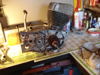

MessageSujet: Re: probleme reglage avance   Mar 8 Mar 2011 - 18:04
fabien T a écrit:
Pas de panique, y 'a toujours des solutions ...la tige de la flasque je ne vois pas bien ce que c'est...
excellent FABIEN T pas de panique y aura une solution
les tiges ce doit être ou il y a les flèches
alors d'après les explications de CHRISTOPHE la flèche jaune coté pignon de la chaîne primaire impec ça tourne bien
flèche rouge coté rotor un voile de 2 dixième, je pense que c'est l'axe flèche rouge qui est tordu
alors ça c'est un problème mais c'est pas ça qui empêche de faire le calage ?????????

a mon avis ,lors du reembiellage les deux demi vilo n'ont pas etes bien centrer d'ou des vibrations et un decalage
