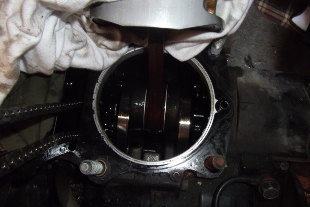

culasse enlevée
rien de trop anormal ,si ce n'est une soupape qui parait balaise Koi
sur mon haut moteur que j'ai d'avance ,les deux soupapes d'admission sont pareilles , là c'est pas le cas Shocked

apparement coté bielle ,tout va
relevé 0.50
alors qu'il est demander en standard entre 0.25 et 0.65
rien au niveau axe du piston ;RAS
donc p'tet les roulements de vilo vvv

j'ai quand meme remarqué que lorsque que j'essaies de faire tourner le moteur via l"écrou coté rotor dans le sens inverse ,ça grogne pas mal scratch

bon en fait ,y'a pas plus de bruit
c'etait le démarreur qui faisait ça
on s'est moqué de moi sur ADVriders ,les seuls qui m'ont repondu crazy
