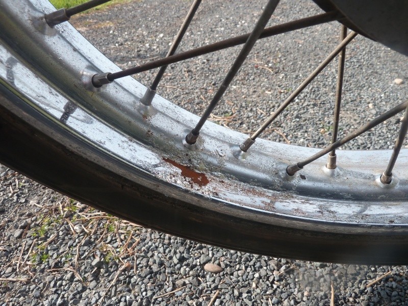

certaines pièces sont très rouillées
brosses métallique sur perceuse,paille de fer et huile de coude puis vernis incolore spécial métal (restom)
il y en a d'irrécupérables: guidon,jantes et fixations du garde boue AV

je récupère les rayons,nettoyage paille de fer et belgom puis on rerayonne les nouvelles jantes
et voila le boulot
avant:
après:
